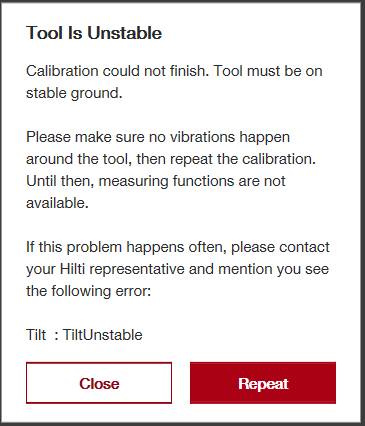

この記事では、「ツールが不安定です」エラー(下の画像参照)の原因と、解決方法について説明します。このエラーは「振動検出」として表示される場合もあります。
ツールが不安定ですというメッセージは、傾斜キャリブレーションおよびフィールドキャリブレーションの両方で表示されることがあります。内部の検出ロジックは異なりますが、どちらの場合も、校正中に物理的な不安定さや動きが原因で機器が校正を完了できなかったことを示しています。対処方法は同じ(セットアップを安定させて校正を繰り返す)ため、解決メッセージも同一です。
このエラーに関連するサブエラーコードには、「Tilt: Tilt Unstable」、「Tilt 408: Instrument Unstable」、または「Field: Instrument Unstable」などがあります。

HCLのメッセージが示すように、外部の何かが傾斜キャリブレーションセンサーの失敗を引き起こしています。センサーはツールのための安定した基準面を確立しようとしていますが、校正中に不安定さが大きすぎてそれができません(基本的なツールの安定化戦略についてはこの記事を参照してください)。簡単に言えば、ツールを安定させる必要があり、以下のセクションがその手助けとなります。
