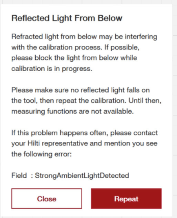

この記事では、「下方からの反射光」エラーの原因を説明し、それを解決してフィールドキャリブレーションを正常に再実行するための実践的な手順を提供します。
関連サブエラーコード: 「フィールド:強い環境光検出」
このエラーが発生する理由
フィールドキャリブレーション中、機器は光学系を使用して内部参照信号を観測する必要があります。これらの測定は、清潔で制御された光路に依存しています。
「下方からの反射光」エラーは、機器の下方から不要な光が光路に入り込み、これらの測定に干渉した場合に表示されます。
簡単に言うと:
機器が予期しない方向からの光を検出している状態です。
このような場合、キャリブレーション測定は信頼できなくなり、精度を守るために機器は処理を停止します。

機器が見るべき光とは?
フィールドキャリブレーション中、機器は環境からのプリズム反射やEDM反射を解釈しているのではなく、望遠鏡内の制御された参照信号を使用して自身の内部光学ジオメトリを検査しています。これにより、軸、エンコーダー、光路、機械的アライメント間の関係を検証しています。
これらの光学検査は非常に清潔な信号条件を必要とするため、迷光や反射光に非常に敏感です。予期しない光が光学系に入ると、例えば下方からの強い反射光などは、これらの参照信号に干渉し、キャリブレーションエラーを引き起こします。

キャリブレーションを再実行する
反射光が減少または除去されたら、フィールドキャリブレーションを再度実行してください。ほとんどの場合、光学条件が清潔になればキャリブレーションは正常に完了します。
