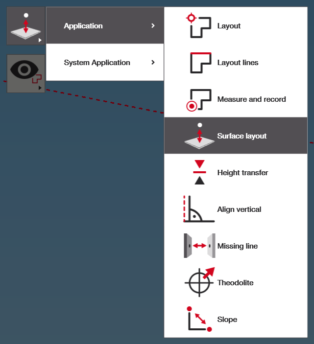

  2. アプリケーションを開く:ホーム画面またはCADビューのサイドメニューからサーフェスレイアウトアプリケーションを開きます。
    • ホーム画面にアプリケーションがない場合は、ショートカット追加を選択し、サーフェスレイアウトアプリケーションを追加してください。

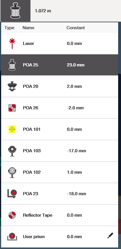

  3. プリズムを選択:測定に使用するプリズムを選択します。プリズムの高さも、プリズム選択の横にある高さ値を選択して適切に調整してください。

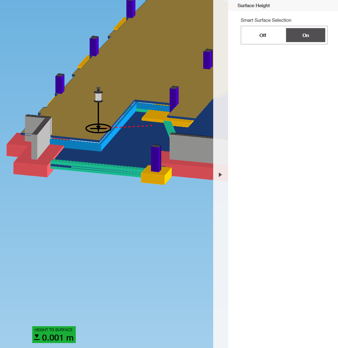

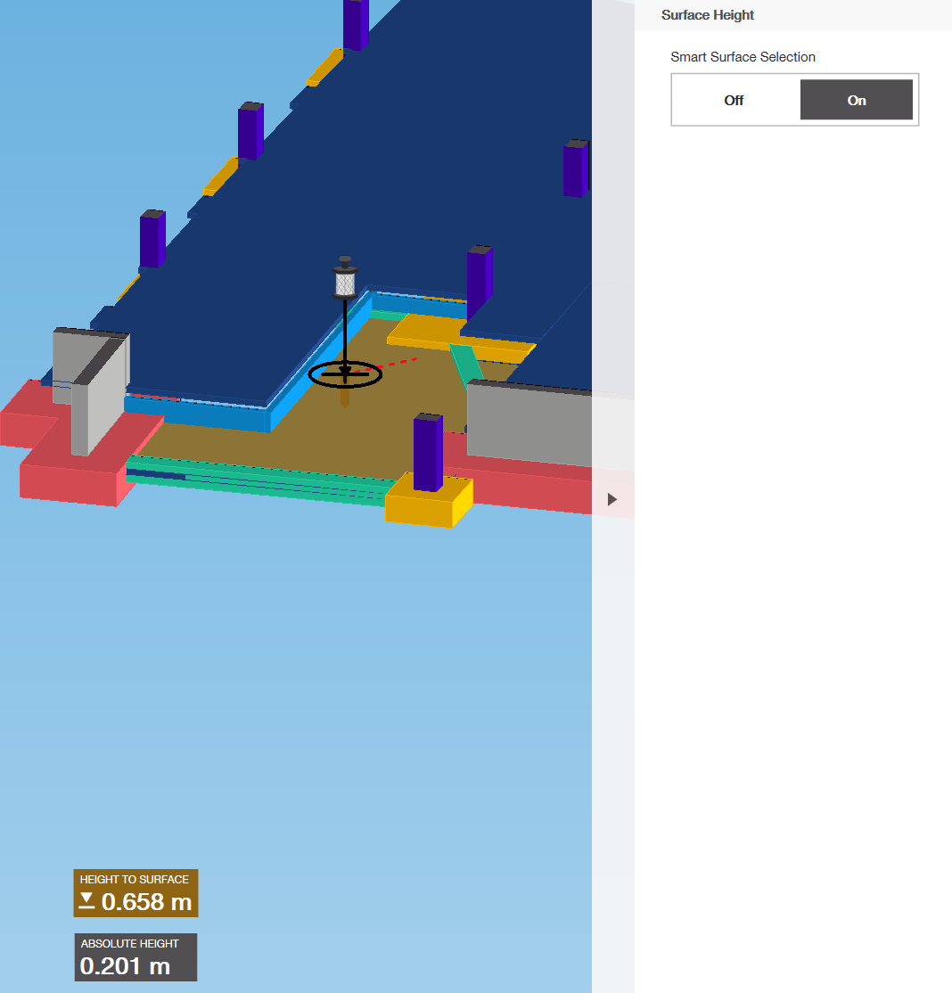

スマートサーフェス選択:HCLは、位置が1つの3Dサーフェスから別のサーフェスに移動したことを自動的に認識します:
スマートサーフェス選択機能の使い方
スマートサーフェス選択オプションは画面右側にあります。
有効にすると、アプリケーションはCADビューで高さ基準として使用されるサーフェスを自動的に選択し、ハイライトします。
無効にすると、基準面は3D図面上で希望の表面をタップして手動で選択する必要があります。
操作を簡単にし、誤った表面を選択するリスクを減らすために、スマートサーフェス選択は有効のままにすることを推奨します。
スマートサーフェス選択オプション:
