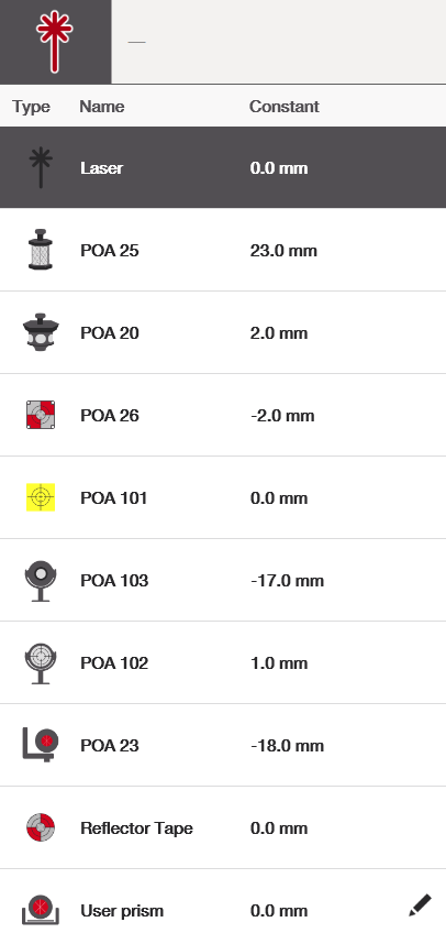

  1. 画面上部のターゲットアイコンをタップします
  2. ターゲット選択メニューを開きます
  3. 対応しているすべてのHiltiプリズムとターゲット、およびそれらに関連付けられたプリズム定数が表示されます

  • 一般的なHiltiのプリズムやターゲットにはすでに既知の事前定義された定数があります
  • ソフトウェアは選択されたターゲットに自動的に正しい定数を関連付けます
  • ユーザーがプリズム物理学を計算または理解することは期待されていません
Hiltiの標準ターゲットリストに含まれていないプリズムを使用していない限り、通常は入力や記憶する必要はありません。「ユーザープリズム」の定数のみ手動で入力する必要があります。

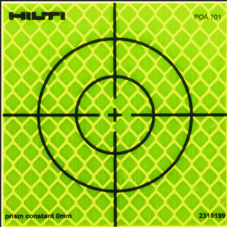

  • リフレクター用テープ: 0.0 mm。
    距離は表面に貼られたテープに直接測定されます。
    POA 101()はその良い例です。Hilti Construction Layoutでは、トータルステーションが自動的に中心を合わせられるため、POA 101には専用のターゲットアイコンがあります。一般的なリフレクター用テープは通常、望遠鏡で手動で狙う必要があります。

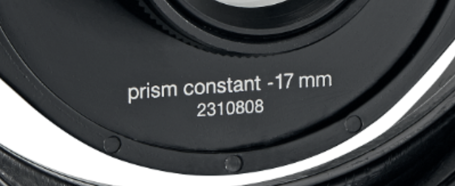

  • プリズムのハウジングに直接印刷されている
  • パッケージに記載されている
  • 購入時に提供される製品ドキュメントに記載されている

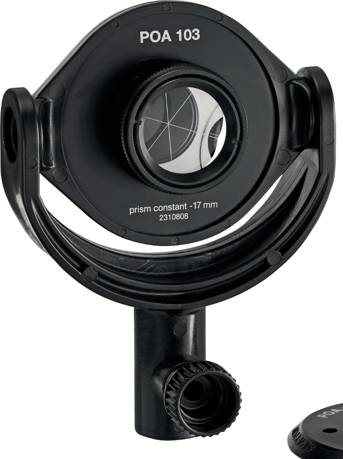

例えば、POA 103ではプリズム自体にプリズム定数が−17 mmと明確に記されています。ほとんどのプリズム製造元は同様のラベリング規則に従っています。
プリズムに定義されたラベル付きの定数がない可能性は非常に低いです。すでに経験豊富な測量技師が設定した非Hiltiプリズムを使用している場合、その技師はほぼ確実に正しい値を知っています。
