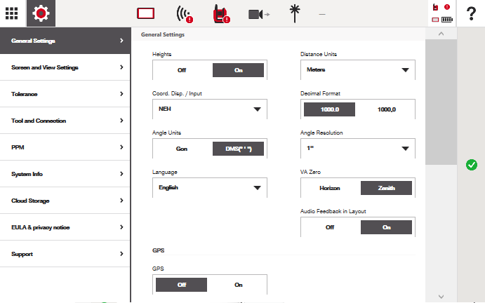

一般設定タブでは、HCLでの値の表示および解釈方法を制御します。単位、言語、角度表示、GPSの動作、プリズムおよびターゲットの取り扱い、キーボードに関する設定が含まれます。
一般
これらの設定は、アプリケーション全体での測定値、座標、および角度の表示方法に影響します。
高さ
この設定は、測定、設置点設定、およびCADビューで高さ値を使用するかどうかを有効にします。
  • ほとんどの2Dレイアウト作業では、オフにすることを推奨します
  • 3D図面や高さベースのワークフローで作業する場合は、オンにする必要があります
高さが有効な場合、トータルステーションは設置点の高さ設定も必要となり、現場での設置高さを認識します。
距離単位
アプリケーション全体で使用する距離の単位(メートル、フィート、ミリメートルなど)を選択します。これは距離の表示および入力方法に影響します。
座標の表示/入力
システム内で座標がどのように表示および入力されるかを選択します。
  • NEH(北、東、高さ)がデフォルトです
  • プロジェクトや地域の標準に応じて他の座標順序を選択できます
この設定は座標入力フィールド、ポイント情報、およびCAD表示に影響します。
小数点形式
小数値の表示に使用する記号を選択します:
  • ピリオド(.)
  • コンマ(,)
これは地域の数値書式の標準に合わせる必要があります。
角度単位
角度の表示方法を選択します:
  • グラジアン(ゴン)
  • 度、分、秒(DMS)
これは設置、レイアウト、および測定時に表示されるすべての角度値に影響します。
角度分解能
角度測定に必要な最小の角度分解能の単位を選択します。分解能が高いほど、より詳細な角度表示が可能です。
言語
アプリケーション全体で使用する言語を選択します。これはメニュー、設定、ショートカット、および画面上のテキストに影響します。
垂直角ゼロ(VA Zero)
垂直角(VA)のゼロ基準をどこに設定するかを選択します。
  • 地平線 - 望遠鏡が水平(真っ直ぐ前方を向いている)時に垂直角がゼロと読み取られます。
  • 天頂 - 望遠鏡が真上を向いている時に垂直角がゼロと読み取られます。
この設定は垂直角の解釈および表示方法を変更します。トータルステーションアプリケーションを使用すると、これらの角度値を迅速に視覚化できます。
GPS
これらの設定は、タブレットからのGPS情報が方位決定やプリズム探索を支援する方法を制御します。ワークフローへの応用についてはこの記事をご参照ください。
GPS
GPSの使用を有効または無効にします。有効で屋外で使用すると、GPSはツールの大まかな位置に向けて方向を調整するのに役立ちます。
GPS角度セクター HA / VA
GPSを使用してプリズム探索を開始する前に、ツールが回転する水平および垂直角度の範囲を定義します。この範囲を制限すると、不要な回転を減らし応答性を向上させることができます。
プリズム / ターゲット
これらの設定は、トータルステーションがプリズムやターゲットを探索および追跡する方法を制御します。
角度セクター HA / VA
トータルステーションがプリズムやターゲットを探索する水平および垂直角度の範囲を定義します。角度セクターが小さいとターゲット取得が速くなり、大きいと探索範囲が広がります。
予測探索
プリズムやターゲットが一時的に見失われた後、システムが予測的に探索を続ける時間を選択します。これにより、ターゲットが一時的に遮られてもその動きを追跡できます。
フォイルへの自動ロック
  • PLT 300では、自動ロックは常に有効でオフにできません。トグルオプションは表示されません。
  • PLT 400では、一般設定またはカメラビューで自動ロックをオンまたはオフに切り替えられます。
ワークフローでの使用方法についてはこの記事をご参照ください。
有効にすると、システムはカメラビュー内で互換性のあるプリズムフォイルを自動検出し、ターゲットの中心に移動します。これはほとんどのレイアウトおよび測定ワークフローで推奨されます。
