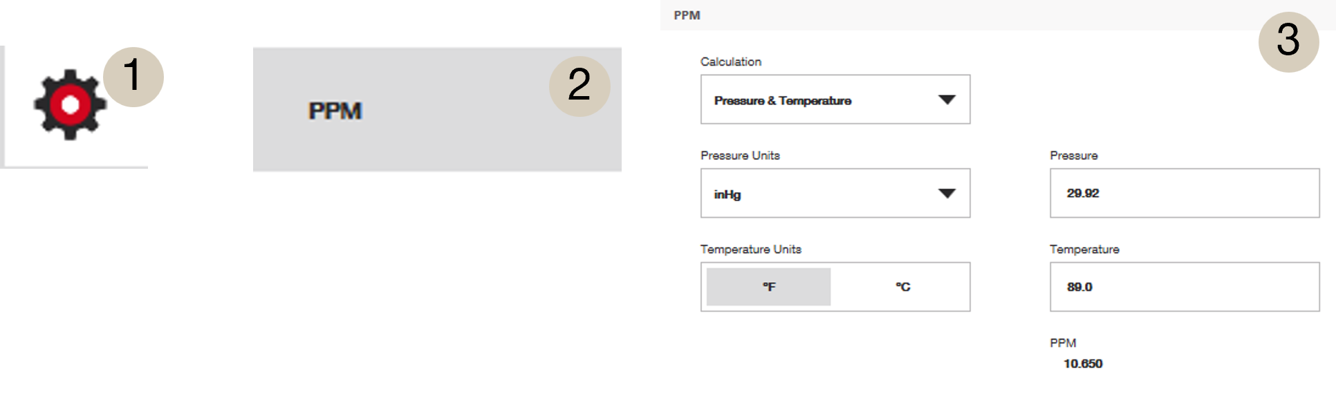

Hoe zorg ik ervoor dat mijn weersinstellingen op de tablet nauwkeurig zijn?
Ga naar het instellingenwiel (1), klik op “PPM” in het zijmenu (2), stel uw barometerdruk en uw temperatuur in voor uw locatie (3). Online weerwebsites en apps zouden deze informatie gemakkelijk beschikbaar moeten hebben. Deze informatie stelt uw “parts per million” in, waardoor het gereedschap zijn elektronische afstandsmetingen (EDM) automatisch kan aanpassen aan de omgeving waarin het meet.
