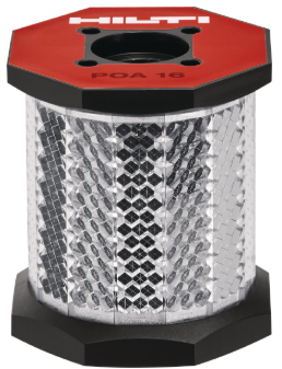

Als u een prisma volgt tijdens het uitzetten, is het ideaal om een 360° prisma van Hilti te gebruiken. De twee keuzes en aanbevolen volgafstanden zijn:
  1. POA 25 kat-oog prisma: ideaal voor volgen tot 50m (kortere afstanden). Onder perfecte omstandigheden kunt u mogelijk 120m bereiken.
  2. POA 20 glasprisma: ideaal voor volgen tot 300m (langere afstanden). Onder perfecte omstandigheden kunt u mogelijk 400m bereiken.

  1. POA 25 - Dit prisma zal waarschijnlijk het primaire prisma zijn dat u gebruikt met de PLT 300 en PLT 400.
    • Opmerking - hoewel meten naar dit prisma mogelijk is op 100m, zal de software u vragen over te schakelen naar een glasprisma zoals de POA 20 (zie hieronder) als u probeert het prisma te volgen voorbij 50m.

Opmerking - de POA 25 kan ook worden gekocht als de POA 16 wanneer deze is verbonden met de POA 10 plaat (HCW plaat).
