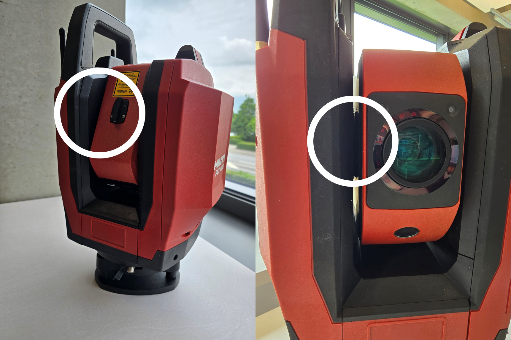

Bescherming van de telescoop op de verticale as
Houd er rekening mee dat het gereedschap draait op zowel een horizontale als verticale as. Voor de verticale as is er specifiek een "eindstop" die, als deze te hard wordt vastgezet, de interne bekabeling van het gereedschap voor de telescoop kan beschadigen. Dergelijke schade zal ervoor zorgen dat veldkalibraties mislukken.
Wees voorzichtig wanneer u het gereedschap verticaal draait en let op wanneer u de "eindstop" nadert. De eindstop bevindt zich op de plaats waar de naar voren gerichte lens van het gereedschap naar beneden wijst.
