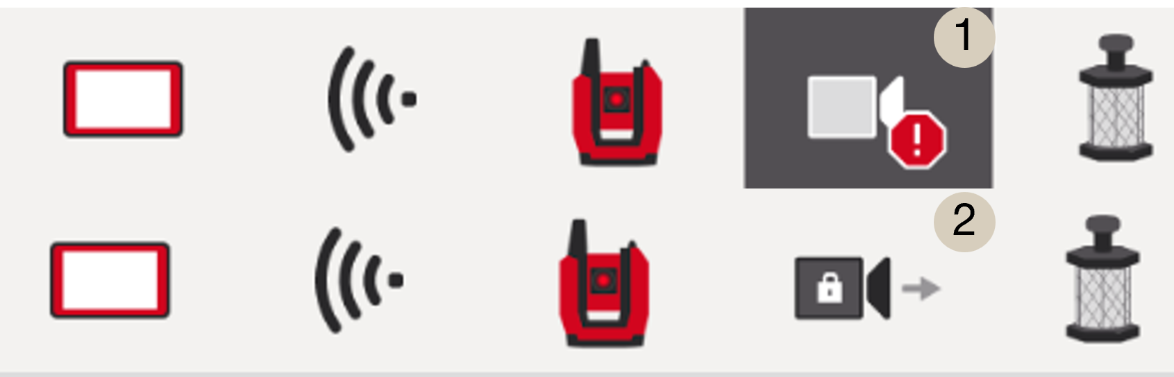

Zodra je gereedschap is verbonden met de HCL-software, is het openen van de camera-app zo eenvoudig als het indrukken van het camera-icoon in het bovenste menu. Je ziet een rood uitroepteken (1) als je niet bent vergrendeld op een prisma of doel, of je ziet een hangslot-icoon (2) als je wel bent vergrendeld op een prisma of doel.
Let op dat wanneer je alleen een laser gebruikt zonder prisma-vergrendeling, het altijd het hangslot-icoon zal tonen, wat aangeeft dat het klaar is om te meten.

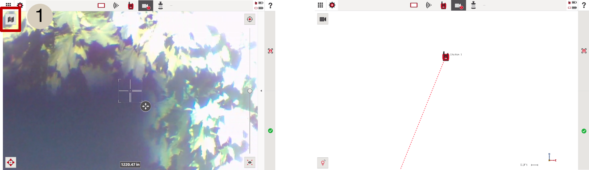

Wat doen de verschillende iconen binnen de cameramodus?
1. Bekijk je CAD-weergave. Als je al gestationeerd bent, zie je ook een gestippelde rode lijn die de richting aangeeft waar je unit naar kijkt, ter referentie. 1 CAD View.png

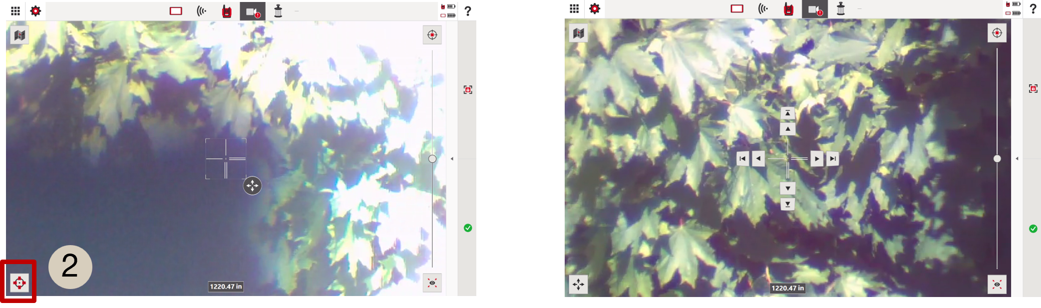

2. Joystick-optie voor precieze uitlijning. Pijlen met eindlijnen bewegen iets verder dan die zonder eindlijnen.

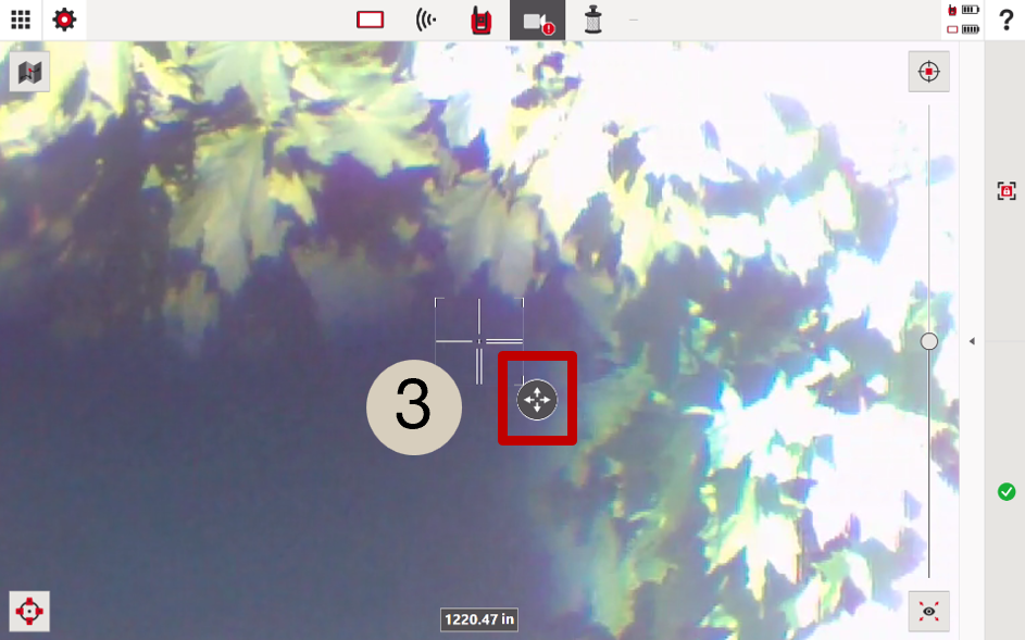

3. Sleep- en trekoptie "smart targeting". Sleep dit icoon naar de locatie van jouw keuze en het totaalstation zal zich uitlijnen op de locatie waar je het naartoe brengt.

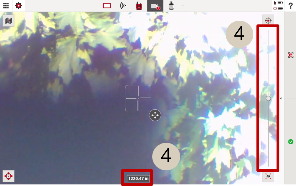

4. Focusafstand en handmatige focus-zijbalk. Het focusafstandnummer stelt je in staat om handmatig de afstand aan te passen waarop je de camera in zeer kleine stappen moet scherpstellen, terwijl de focusbalk je in staat stelt om je focus sneller naar de gewenste locatie te slepen.

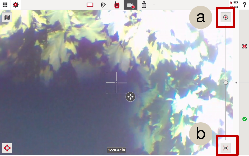

Gebruik de autofocusknop (a) of de zoomextentieknop (b) als extra hulpiconen om het prisma of doel dat je zoekt te ontdekken/vergrendelen.

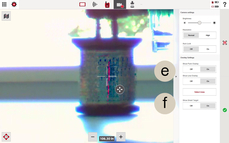

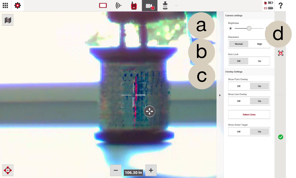

5. Open het zijbalkmenu om de helderheid aan te passen (a), de beeldresolutie aan te passen (b) en autolock in te schakelen (c). Let op dat autolock betekent dat het gereedschap automatisch op het prisma vergrendelt zonder dat je op het icoon "prisma zoeken" (d) hoeft te drukken als het binnen het cameravenster is. Ongeacht of autolock aan of uit staat, kan het icoon "prisma zoeken" altijd worden gebruikt als optie om het prisma te vinden als het binnen het venster is.

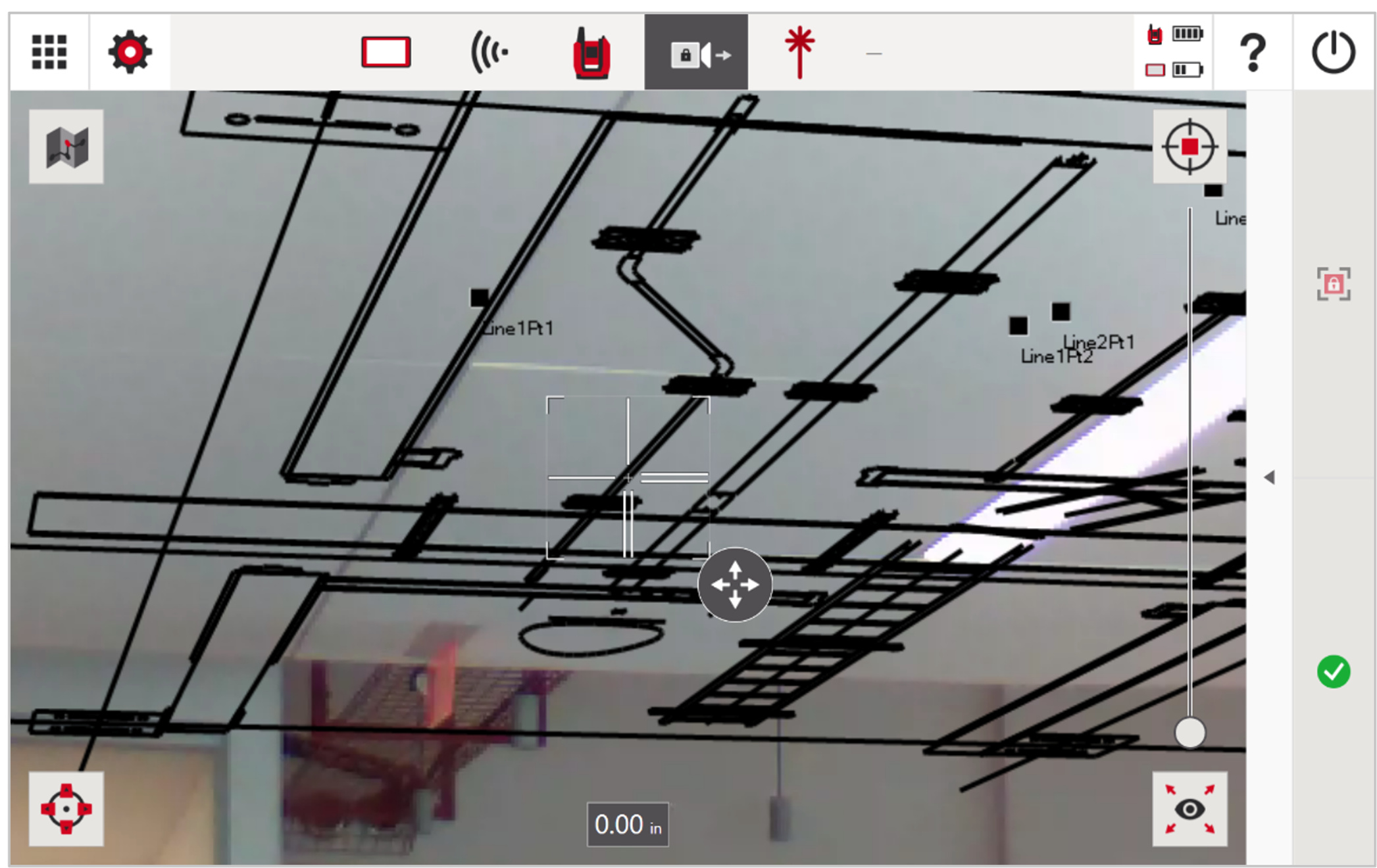

Daarnaast kun je punt- en lijnoverlays uit je CAD-bestand inschakelen voor een augmented view (e), en de specifieke lijnen selecteren die je over je camerabeeld wilt zien. De optie "Toon Smart Target" (f) schakelt simpelweg de smart targeting-optie van punt 3 aan of uit.

Hieronder zie je hoe de overlay eruit kan zien met punten en lijnen overlegd:
