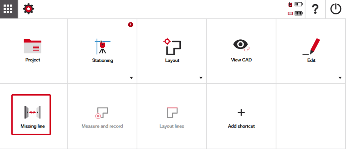

  1. Open Je Project: Begin met het openen van een project op je tablet.
  2. Selecteer "Ontbrekende Lijn": Je vindt "Ontbrekende Lijn" in het startschermmenu of in het zijmenu binnen je CAD-weergave.
  3. Meet Waarden: De applicatie gebruikt de gemeten waarden tussen locaties, dus je hoeft je geen zorgen te maken over station- of puntcoördinaten.
Je bent klaar om de functie "Ontbrekende Lijn" te gebruiken.

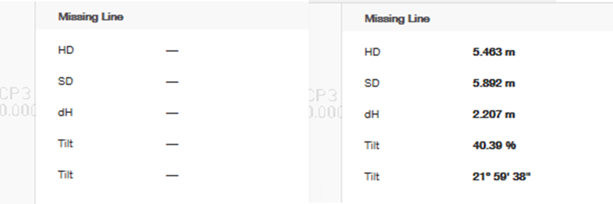

De Gegevens Begrijpen
Wanneer je het menu aan de rechterkant opent, zie je dat de meetinformatie leeg is voordat je begint, maar nadat je je eerste punt hebt gemeten, worden de gegevens ingevuld.
In het onderstaande voorbeeld is de afstand van ons eerste gemeten punt tot het tweede punt een horizontale afstand (HD) van 5,463 m, een hellingsafstand (SD) van 5,892 m, en een hoogteverschil (dH) van 2,207 m). Let op dat de HD de exacte horizontale afstand tussen de twee punten is, zonder rekening te houden met het hoogteverschil. De SD, of hellingsafstand, is de data die de diagonale afstand tussen de twee punten omvat, rekening houdend met hun hoogteverschil.
De “hellingshoek” gegevens beschrijven de hellingshoek van het eerste punt naar het tweede punt. Je ziet deze helling weergegeven in zowel percentage als graden.
