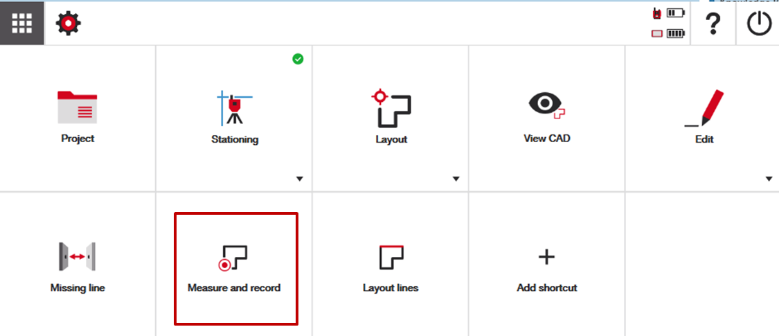

Om “Measure and Record” te gebruiken, moet je eerst gestationeerd zijn (d.w.z. het gereedschap moet de coördinaten kennen waar het zich op jouw bouwplaats bevindt). Zorg ervoor dat je je gereedschap stationeert voordat je probeert “Measure and Record” te gebruiken.
Deze applicatie is ontworpen om exacte locaties van punten te meten zoals ze op de bouwplaats bestaan. Veelvoorkomende toepassingen van Measure and Record zijn het uitvoeren van kwaliteitscontroles van reeds geïnstalleerde objecten, of het registreren van nieuwe controlepunten die net op de bouwplaats zijn vastgelegd.
Een nuttige video over dit onderwerp is hieronder te vinden:
Meten in Data is Zeer Eenvoudig
Wanneer je klaar bent om locaties op de bouwplaats te meten en op te slaan in je project, druk je eenvoudig op de rode meetknop aan de rechterkant van het scherm.

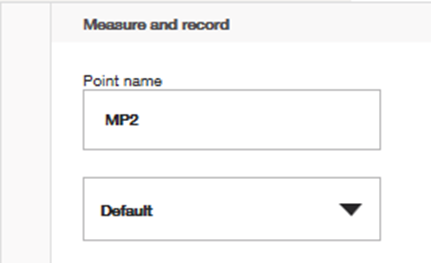

Het datamenu kan je helpen bepalen hoe je gegevens worden opgeslagen:
Je kunt de naam kiezen van het punt dat je meet, evenals de laag waarop het weergegeven moet worden.
Je kunt bepalen of het punt dat je meet alleen als gemeten punt moet worden opgeslagen, of dat het ook moet worden opgeslagen als een controlepunt dat je in de toekomst wilt gebruiken voor het stationeren van het gereedschap.

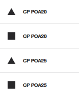

Hoe Gemeten Punten Verschijnen in je Puntenmenu
Nadat een punt is gemeten, verschijnt het als een vierkant pictogram in je puntenlijst, evenals in je CAD-weergave. Als je het punt hebt gemeten als een controlepunt, verschijnt het ook als een driehoek.
