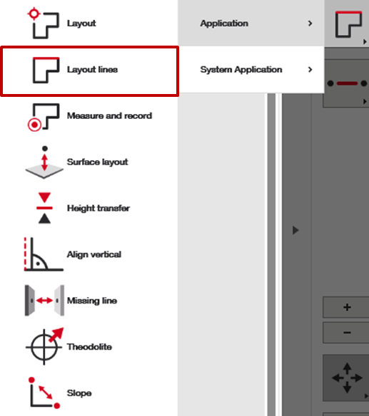

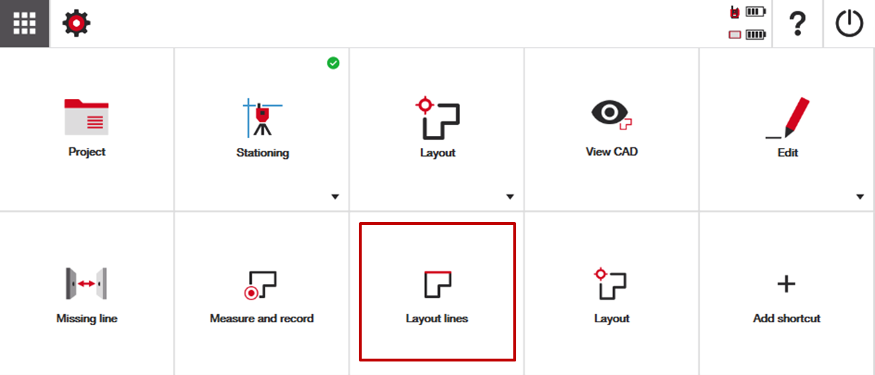

Selecteer de Applicatie uit het Menu
Wanneer je klaar bent om puntuitzetting uit te voeren, vind je de applicatie vanaf het startscherm of vanuit het zijmenu in de CAD-weergave van je project.

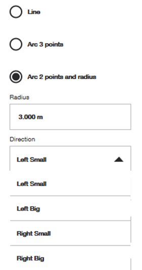

Om een tijdelijke uitzetlijn te maken, biedt HCL drie opties:
  1. Lijn van 2 Punten: Kies twee bestaande CAD-punten om een rechte lijn te vormen. (Zorg ervoor dat de punten eerst zijn aangemaakt).
  1. Boog van 3 Punten: Selecteer willekeurige drie punten. Indien wiskundig mogelijk, tekent de app een perfecte cirkelboog die door deze punten gaat.
  2. Boog van 2 Punten + Radius: Selecteer twee punten en voer een radius in. Indien wiskundig mogelijk, bouwt de app een perfecte cirkelboog die overeenkomt met deze invoer.
Bij het maken van een boog met 2 punten en een radius moet je ook kiezen welk gedeelte van de cirkel de boog moet volgen.
Voorbeelden:
  • “Rechts, groot” = grotere boog aan de rechterkant van de cirkel
  • “Links, klein” = kleinere boog aan de linkerkant van de cirkel (zie onderstaande schermafbeelding) De app berekent de juiste boog op basis van je keuzes en tekent deze nauwkeurig in het CAD-bestand

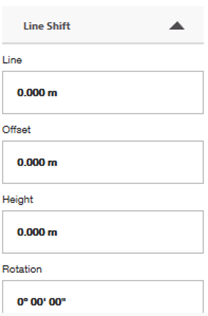

Lijnverschuiving (Optioneel)
Voordat je gaat meten, kun je ervoor kiezen om de positie of rotatie van de geselecteerde lijn te verschuiven. Dit helpt als de standaarduitlijning lastig is om op de bouwplaats te volgen.

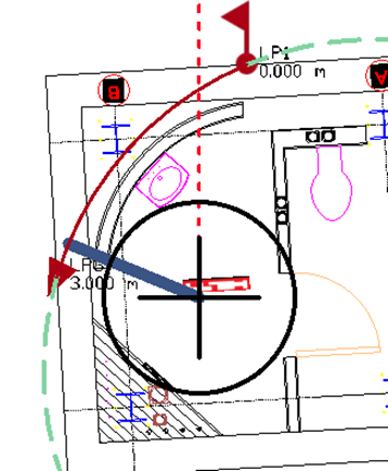

Om dit uit te leggen, zie de onderstaande schermafbeeldingen. De eerste screenshot toont de lijn zonder verschuiving. Het icoon met de rode vlag geeft het beginpunt van de lijn aan.

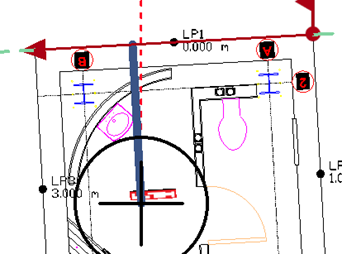

In de tweede screenshot zie je dat er een verschuiving is van het startpunt 1m langs de lijn, een 1m verschuiving van de lijn naar rechts, en tenslotte is de lijn 45° gedraaid.
Als Lijnverschuiving je uitzetwerk helpt, is het makkelijk te leren door te kijken hoe de verschuiving de lijn op het scherm beïnvloedt. Experimenteer gewoon met een paar instellingen om te zien hoe het werkt.

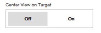

  1. Centrum Weergave op Doel: Houd deze uitgeschakeld als je van plan bent om te zoomen en pannen door je CAD-bestand tijdens het werken, houd deze ingeschakeld als je de locatie van je laser of prisma wilt zien tijdens het werken.
