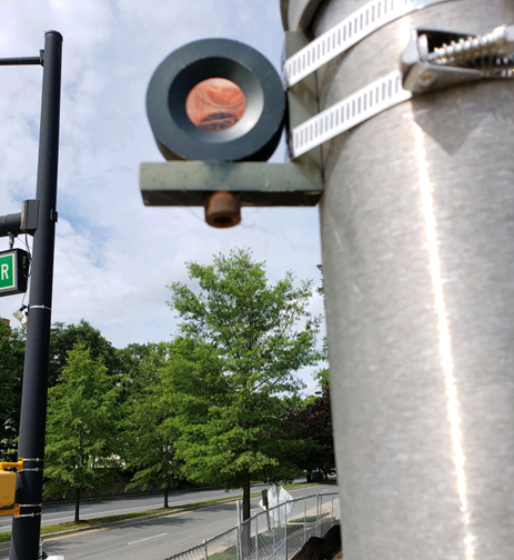

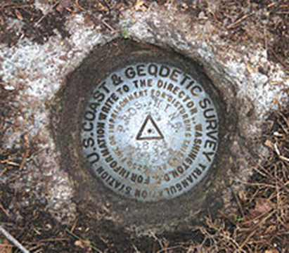

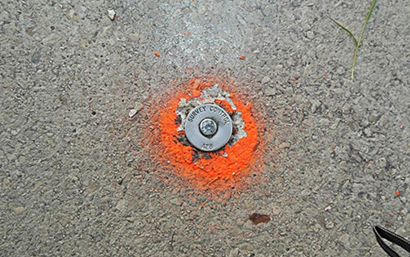

Geef prioriteit aan controlepunten die stevig en onbeweeglijk zijn:
Als u twijfelt over welke controlepunten nauwkeurig of onnauwkeurig zijn, is het verstandig om prioriteit te geven aan controlepunten die stevig en onbeweeglijk lijken te zijn, zoals controlepunten die gemonteerd of verankerd zijn. Als deze onnauwkeurig meten, is het waarschijnlijker dat ze verkeerd zijn getekend in de CAD of verkeerd zijn gelabeld binnen uw project. Als dit soort controlepunten niet helpen bij het positioneren van het gereedschap, kan het nodig zijn om met de hoofdaannemer of landmeter te overleggen.

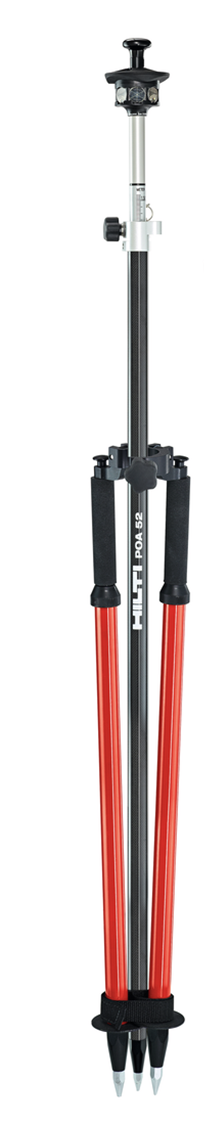

Houd de prisma zo laag mogelijk bij de grond tijdens het positioneren indien mogelijk:
Als u een prismastok gebruikt om het gereedschap te positioneren, zoals op de afbeelding hieronder, overweeg dan om de prisma aan de onderkant van de stok te plaatsen in plaats van aan de bovenkant. Het plaatsen van de prisma aan de onderkant van de stok vermindert de mogelijke fout die kan ontstaan als de stok niet waterpas staat tijdens het meten van de controlepunten.
Of de prisma nu aan de boven- of onderkant van de prismastok zit, zorg ervoor dat de prismastok waterpas blijft, vooral bij het positioneren.
