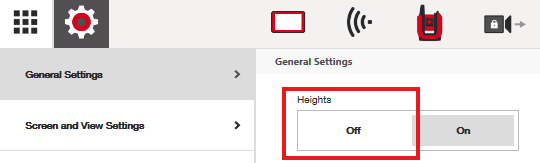

Als je niet met hoogtes werkt en deze liever wilt uitschakelen, ga dan naar algemene instellingen en zet hoogtes uit. In deze modus registreert je total station alleen noordelijke en oostelijke waarden terwijl je werkt.
