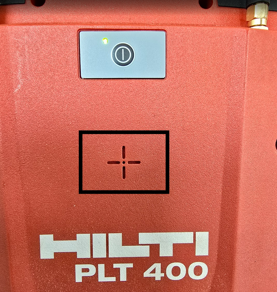

Heb je je ooit afgevraagd waar het kruisachtige symbool onder de aan/uit-knop op het total station naar verwijst? Het verwijst naar de centrale locatie van de telescoop van je hoofdunit.
Wanneer je een stationhoogte instelt, vertel je je total station de hoogtecoördinaat waar het midden van de hoofdunit zich bevindt.

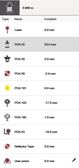

Stel de hoogte van de stok in, indien nodig
Als je een prisma op een prismastok gebruikt (zoals de POA 20 of POA 25), zorg dan dat je ook de juiste stokhoogte hebt ingesteld.
Dit wordt vaak over het hoofd gezien wanneer een prismastok wordt gebruikt. Dit getal is een meting van het midden van het prisma tot de onderkant van je prismastok, ook wel bekend als je "stokhoogte."
Bij het werken met hoogtes is dit nodig omdat wanneer een prismastok wordt gebruikt, het instrument technisch gezien meet tot het prisma aan de bovenkant van de stok, in plaats van tot het punt waar de onderkant van de prismastok op rust. Het hebben van de "stokhoogte" waarde zal het instrument eraan herinneren de stokhoogte af te trekken om de werkelijke hoogte van het punt dat je meet te berekenen.

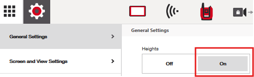

Stap 1: Zet "Hoogtes" aan in Algemene Instellingen
Als je niet aangeeft dat je met hoogtes wilt werken in de algemene instellingen, worden de hoogtewaarden uitgeschakeld. Zorg ervoor dat dit aan staat om een hoogte voor je total station in te stellen.

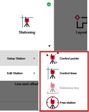

Stap 2: Open de Gerelateerde Stationeringsapplicatie
Onthoud dat het vaststellen van een hoogte waarnaar het total station refereert deel uitmaakt van de stationeringsapplicaties. Het instellen van een stationhoogte helpt het station zijn locatie op een bouwplaats te begrijpen.
Als je het instrument nog niet hebt gestationeerd met een van de stationeringsopties die beschikbaar zijn, moet je dit doen. Het instellen van een stationhoogte verschijnt automatisch tijdens dit stationeringsproces.

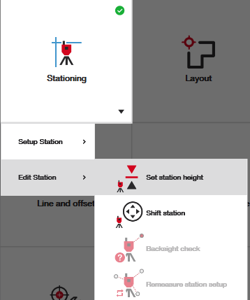

Als je het instrument al hebt gestationeerd, maar wilt controleren of de stationhoogte correct is, kun je het  "Stationhoogte bewerken" icoon op het startscherm openen om deze te resetten of te bewerken.

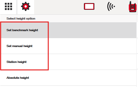

Stap 3: Geef de methode aan waarmee je de stationhoogte wilt instellen
Er zijn 3 methoden om een stationhoogte vast te stellen. Hoewel het het meest gebruikelijk is dat je de optie "handmatige hoogte instellen" gebruikt, omdat dit je toestaat eenvoudig de hoogte voor het instrument te meten op basis van een zichtbaar bouwplaatsreferentiepunt, zullen we alle opties hier bespreken.
Let op - de optie "absolute hoogte" gaat minder over het instellen van de stationhoogte, maar meer over hoe je de hoogtes wilt aflezen tijdens het werken met het total station. Negeer deze optie voor het instellen van je stationhoogte - een apart artikel is beschikbaar om te bespreken hoe je dit gedeelte kunt gebruiken indien nodig.

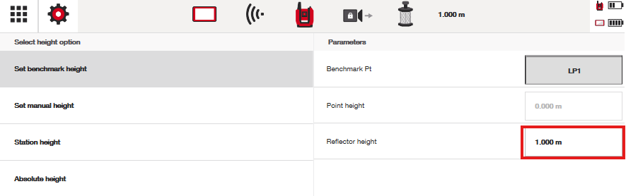

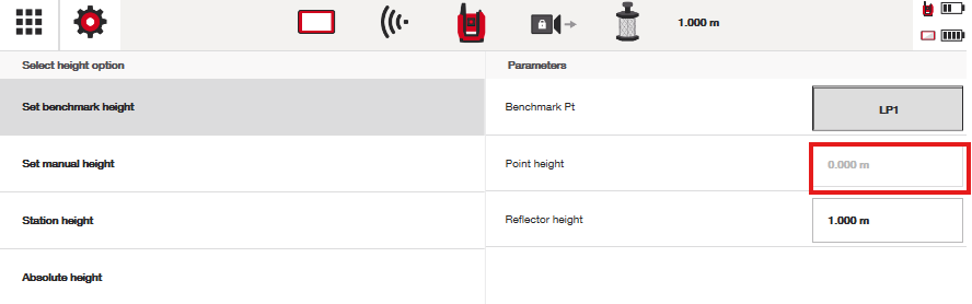

Optie 1: Stel Referentiehoogte in

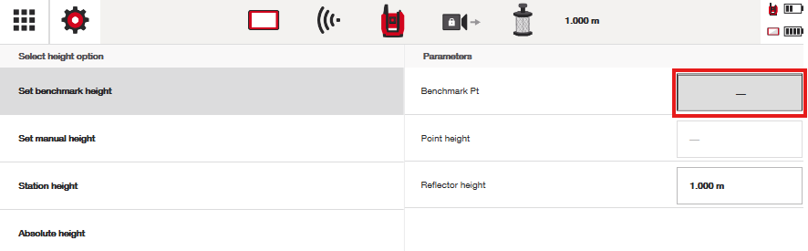

Gebruik deze optie als je een stationhoogte wilt instellen op basis van een specifiek punt (van welk type dan ook) in je puntbestand van het project.
Tik simpelweg op het open vak waarmee je het punt kunt selecteren dat je als referentiepunt wilt gebruiken. Je kunt elk punt uit je lijst selecteren dat je nodig hebt.
Let dan op hoe de hoogtewaarde van dat punt automatisch verschijnt in het gedeelte "punthoogte" van je scherm:
Het instrument is nu klaar om naar dat punt te meten waar je het naartoe leidt en de "stationhoogte" te berekenen. Let op dat de "reflectorhoogte," of "stokhoogte" nu automatisch geladen is van de waarde die je bovenaan hebt aangegeven. Je kunt deze hier opnieuw aanpassen als dat nodig is.
Meet je punt door op de meetknop te drukken, gevolgd door het groene vinkje, en merk op dat je nieuwe stationhoogte zal worden weergegeven op het nieuwe stationeringsicoon in je puntenlijst.
Onthoud dat je stationhoogte de hoogtepositie van de kruisdraden onder de aan/uit-knop van de PLT vertegenwoordigt in verhouding tot je gemeten referentiehoogte, zoals hierboven uitgelegd.

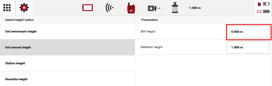

Optie 2: Stel handmatige hoogte in
Deze optie zal waarschijnlijk de meest gebruikte optie zijn om de stationhoogte in te stellen. Typ simpelweg de referentiehoogte in die je meet, en vergeet niet de stokhoogte aan te passen indien nodig:
Druk dan op de meetknop, gevolgd door het groene vinkje.

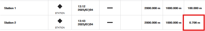

Je nieuwe stationhoogte verschijnt relatief ten opzichte van de referentiehoogte die je gebruikte.

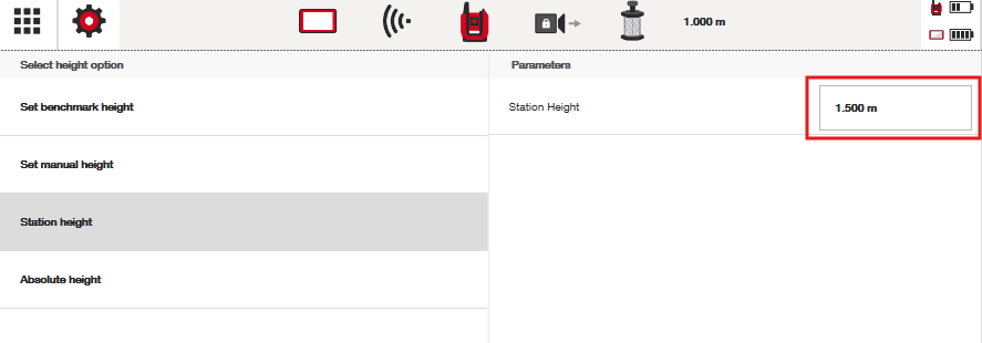

Optie 3: Stationhoogte
Als je op de een of andere manier handmatig de stationhoogte op je bouwplaats kunt meten, kun je hier je handmatige meting invoeren. Dit wordt meestal gedaan wanneer je de referentiehoogte van de grond zelf kent en je vanaf de grond tot het centrale kruis van de PLT kunt meten om de hoogte handmatig te berekenen. Zorg ervoor dat je op het groene vinkje drukt als je klaar bent.
Hoewel dit niet gebruikelijk is met de PLT, is het beschikbaar als het handig is voor je workflow.
