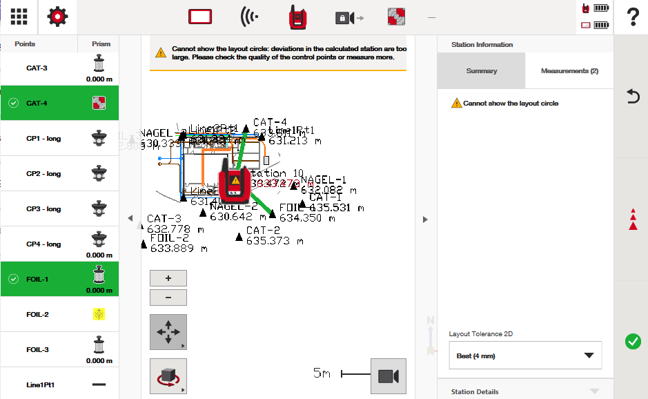

Let nu op wat er gebeurt als ik mijn tolerantie verhoog naar 4 mm nauwkeurigheid:
De software kan mij geen lay-outcirkel tonen - wat suggereert dat de controlepuntopstelling die ik heb te slecht is om te kunnen lay-outen met 4 mm nauwkeurigheid.

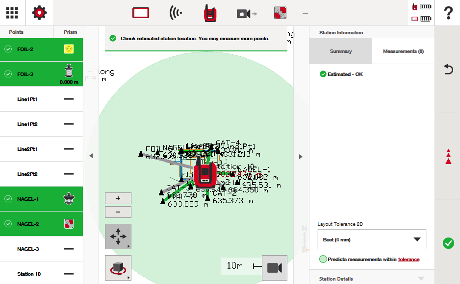

Laten we, met het bovenstaande voorbeeld in gedachten, kijken wat er met de lay-outcirkel gebeurt als we meer controlepunten toevoegen. Ik houd mijn tolerantie-instellingen op 4 mm voor 2D-lay-out:
Hieronder ziet u dat ik nu 8 verschillende controlepunten rondom mijn bouwplaats heb gemeten, en eindelijk kreeg ik een lay-outcirkel die suggereert waar mijn 4 mm nauwkeurigheidseisen kunnen worden gehandhaafd.

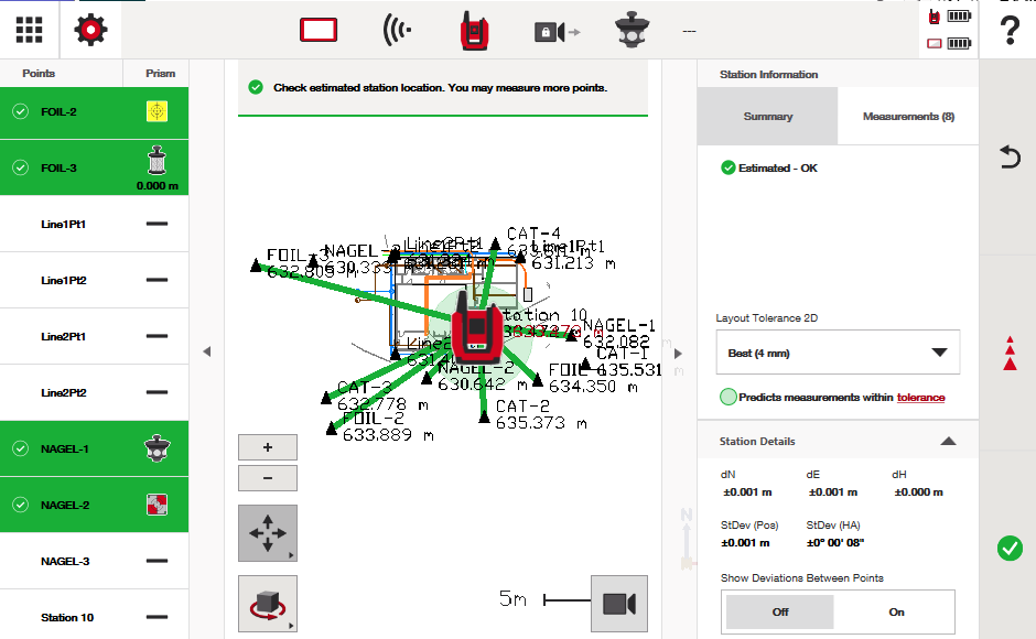

Zo ziet de lay-outcirkel eruit als ik een nauwkeurigheid van 6 mm wil behouden:

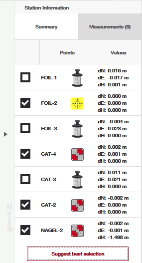

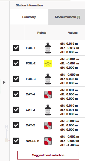

Zodra u uw controlepunten hebt gemeten, gaat u naar het tabblad "Metingen" rechtsboven. Hier ziet u elk gemeten controlepunt en de afwijkingswaarden daartussen. Kort gezegd geven deze afwijkingswaarden aan hoeveel de tool de gemeten locatie van dat controlepunt moest aanpassen om het te laten "passen" bij het digitale ontwerp.
Standaard gebruikt de software alle controlepunten die u meet om de lay-outcirkel te berekenen waarmee u wilt werken. U kunt echter handmatig controlepunten verwijderen of de software automatisch laten bepalen welke controlepunten waarschijnlijk onnauwkeurig zijn en uw potentiële nauwkeurigheid voor meten en lay-out schaden.
Klik bijvoorbeeld op "Suggest best selection" in de bovenstaande lijst om te zien of de software slecht gemeten controlepunten kan verwijderen in de stationeringsberekening:
Wat u ziet is dat de software controlepunten kon vinden waarmee u met de hoogste mogelijke nauwkeurigheid kunt lay-outen, gegeven de controlepunten die u hebt geleverd. Bij 4 mm lay-outnauwkeurigheid kan ik met vertrouwen mijn hele bouwplaats lay-outen.

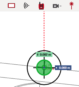

  1. Toepassingen kleuren groen of rood tijdens uw werk om u een visuele indicatie te geven van metingen die binnen of buiten uw ingestelde tolerantie vallen.
    • Bijvoorbeeld, bij een tolerantie van 6 mm tijdens lay-outen, worden de richtkruizen van uw locatie pas groen als u binnen 6 mm van uw punt komt, zoals in de onderstaande schermafbeelding.
