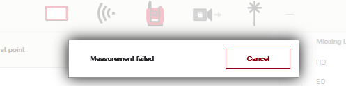

Evenzo kan bij prisma-tracking water- of stofdeeltjes in de lucht een vergelijkbaar effect hebben - het gereedschap kan moeite hebben om het centrum van een doel te vinden of te vergrendelen. Soms ziet u mogelijk berichten zoals "meting mislukt" of merkt u dat de live meetberekeningen van het gereedschap lijken te "springen", ook al staat uw prisma perfect stil. Dit komt waarschijnlijk doordat het gereedschap moeite heeft het centrum van de locatie van uw prisma te vinden. Het kan ook door trillingen of wind komen.
In feite kan zelfs de telescoop op de hoofdunit, als deze nog niet volledig is gewend aan het weer, van binnen mistig lijken. Zelfs deze kleine hoeveelheid mist belemmert metingen en u kunt een "spiegels geblokkeerd" foutmelding krijgen.
