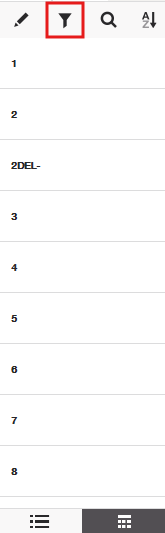

Als je alleen specifieke punten wilt bekijken of bewerken, kun je de filteroptie gebruiken:
Let op dat er meer dan één filter kan worden toegepast en de software toont handig details over waar filters worden toegepast:
Filter op puntsoort, puntnaam, aanmaaktijd, coördinaat, of attribuut. Het is belangrijk op te merken dat hoewel het mogelijk is om elk type punt te bewerken, het bij het bewerken van meerdere punten tegelijk vereist is dat ze hetzelfde puntsoort zijn.
Gebruik simpelweg de knop 'alles selecteren' aan de rechterkant om de filter ongedaan te maken, of klik op de knop "alles tonen" onderaan het scherm:
Er is soms ook een knop "alles deselecteren" die kan worden gebruikt wanneer er nog niets gefilterd is:
Bij twijfel zal het filter-icoon altijd geel verschijnen wanneer er een filter is toegepast:

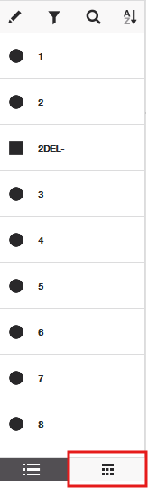

Andere handige kijktip:
Wanneer je op de knop "alles uitvouwen" drukt, kun je meer details over je punten op het scherm zien zonder het puntbewerkingsmenu te openen:

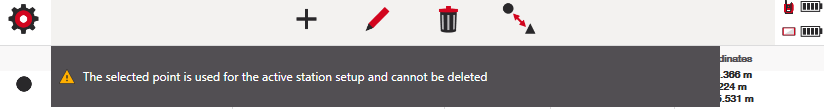

Verwijder geselecteerde punten:
Let op dat bepaalde controlepunten niet verwijderd kunnen worden als ze worden gebruikt in de huidige stationering:
