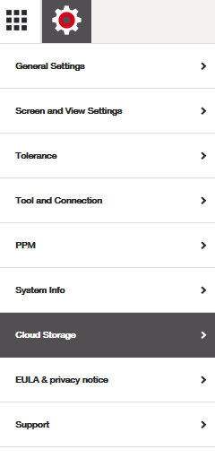

Ga binnen HCL naar het instellingenpictogram en selecteer "Cloudopslag".
Hier kunt u de cloudopslagapplicatie selecteren die u standaard wilt laten verschijnen wanneer u een bestand vanuit de cloud opent binnen de import- en exportlocatie van bestanden:
