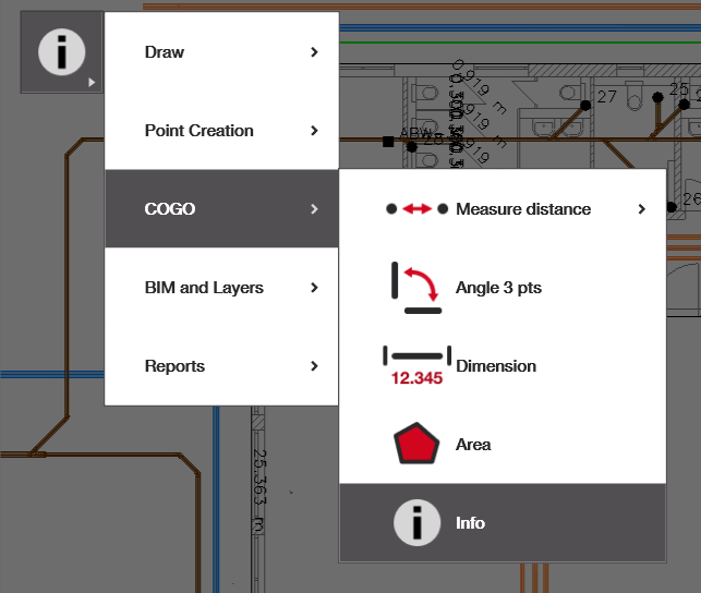

  1. Open je Project: Begin met het openen van een project op je tablet.

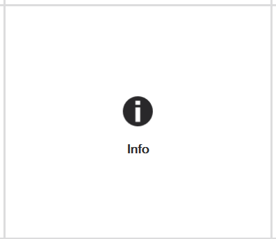

  2. Open Applicatie: Ofwel vanaf het startscherm of vanuit het zijmenu in CAD-weergave.
    • Als je de 'Info Applicatie' niet op het startscherm hebt, selecteer dan snelkoppeling toevoegen en voeg de onderstaande applicatie toe.
  3. Selecteer Relevante Objecten: Volg de aanwijzingen om je output te krijgen.
Zodra je de "Info" applicatie open hebt, klik je op een object in je bestand en de informatie van het object verschijnt aan de rechterkant. Dit geldt voor elke lijn, punt, boog of cirkel. Als je de afmetingen van een gebogen lijn of boog wilt zien, raadpleeg dan de Lengte van Lijn, Boog of Cirkel Applicatie
