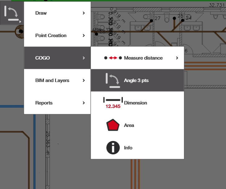

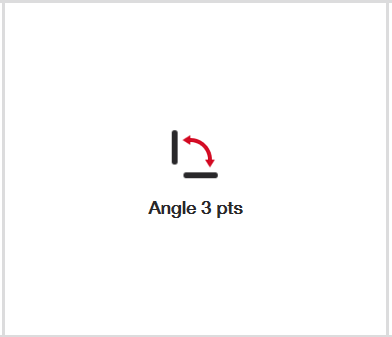

  2. Open de applicatie: Dit kan vanaf het startscherm of vanuit het zijmenu in de CAD-weergave.
    • Als je de 'Hoek 3 Punten Applicatie' niet op het startscherm hebt, selecteer dan snelkoppeling toevoegen en voeg de onderstaande applicatie toe.

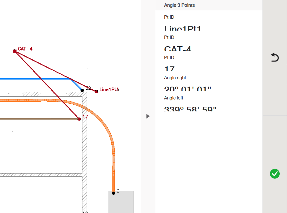

Zodra de applicatie geopend is, selecteer je drie punten in de juiste volgorde (met het hoekpunt als het tweede geselecteerde punt) en het resultaat verschijnt aan de rechterkant. De geselecteerde punten worden rood en er verschijnen lijnen die de punten verbinden, waardoor een hoek ontstaat (zoals hieronder te zien). Om een punt te deselecteren, kun je er opnieuw op klikken. Als je klaar bent, klik je op het groene vinkje aan de rechterkant om het resultaat te verwijderen of om een nieuwe meting te starten.
Begrijpen van het resultaat
Zodra je drie punten hebt aangeklikt, zie je de relevante metingen in het resultaat aan de rechterkant. De labels van de drie punten worden weergegeven onder "Punt ID" of Pt ID evenals de metingen voor de twee hoeken. De "Hoek rechts" geeft de hoek in graden aan die rechts van het hoekpunt wordt gevormd en de "Hoek links" geeft de graden van de hoek aan aan de linkerkant van het hoekpunt.
