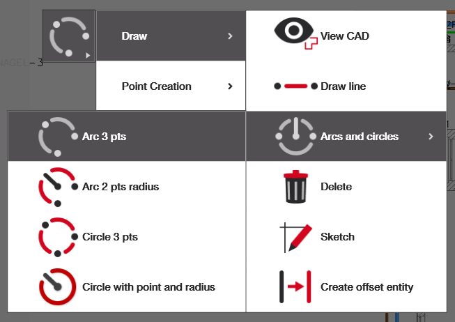

    • Om het te openen vanuit het linkerzijmenu, volg je dit pad: Tekenen > Bogen en cirkels > Boog 3 pts

Selecteer je drie referentiepunten in de juiste volgorde. Zodra geselecteerd, zouden deze punten rood moeten worden en zou er een curve moeten verschijnen die door ze allemaal loopt. Als je een punt wilt deselecteren of opnieuw wilt beginnen, klik dan simpelweg opnieuw op je geselecteerde punten. Wanneer je klaar bent, klik je op het groene vinkje aan de rechterkant en je nieuwe curve wordt toegevoegd aan je tekening.
