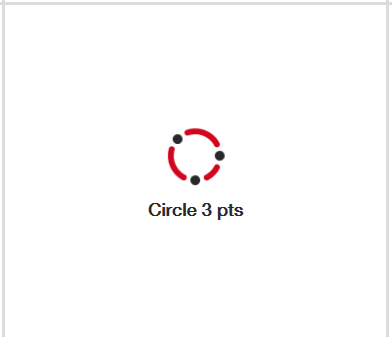

    • Als je de 'Circle 3 Points' niet op het startscherm hebt, selecteer dan snelkoppeling toevoegen en voeg de applicatie toe zoals hieronder weergegeven.
