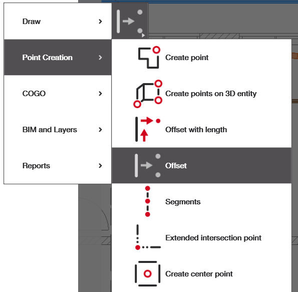

  1. Open Uw Project: Begin met het openen van een project op uw tablet.
  2. Open Toepassing: Ofwel vanaf het startscherm of vanuit het zijmenu in CAD-weergave.
    • Als u de 'Offset' toepassing niet op het startscherm heeft, kunt u "snelkoppeling toevoegen" selecteren en de hieronder getoonde toepassing toevoegen, of navigeer ernaartoe via het navigatiemenu.

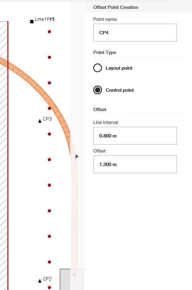

  3. Selecteer de Lijnen of bogen en Maak Punt: Selecteer uw referentielijn en maak uw punten aan.
Puntcreatie
Selecteer de lijn die u als referentielijn wilt gebruiken. Zodra geselecteerd, zou deze rood moeten worden en zouden er rode punten aan de rechterkant van uw gekozen lijn moeten verschijnen. Nu kunt u de puntnaam en het type wijzigen (zie dit artikel om te begrijpen hoe u over het algemeen met punten werkt). Daarna kijkt u naar het menu aan de rechterkant en bewerkt u het tekstvak onder puntnaam en selecteert u het gewenste punt type (uitzet- of controlepunt). Vervolgens kunt u het lijninterval bewerken om de afstand tussen uw punten te wijzigen.
Tot slot bewerkt u de offsetwaarde om de afstand van de punten tot uw referentielijn te wijzigen. U kunt dubbelklikken op de lijn om de offset van de punten van links naar rechts te wijzigen. Zorg ervoor dat u op het groene vinkje klikt wanneer u klaar bent om de punten aan uw tekening toe te voegen.
Opmerking - u kunt ook negatieve waarden toevoegen aan uw intervallen en offsets.
