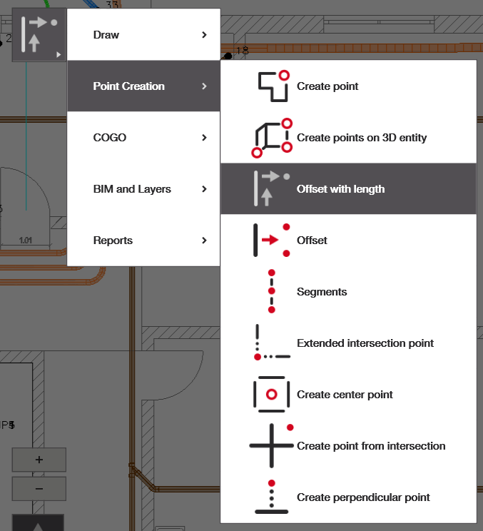

  1. Open Uw Project: Begin met het openen van een project op uw tablet.
  2. Open Toepassing: Ofwel vanaf het startscherm of vanuit het zijmenu in CAD-weergave.
    • Als u de 'Offset met lengte Toepassing' niet op het startscherm hebt, kunt u kiezen voor snelkoppeling toevoegen en de hieronder getoonde toepassing toevoegen, of er naartoe navigeren via het navigatiemenu.
  3. Selecteer de Lijnen en Maak Punt aan: Selecteer uw referentielijn en maak uw punten aan.

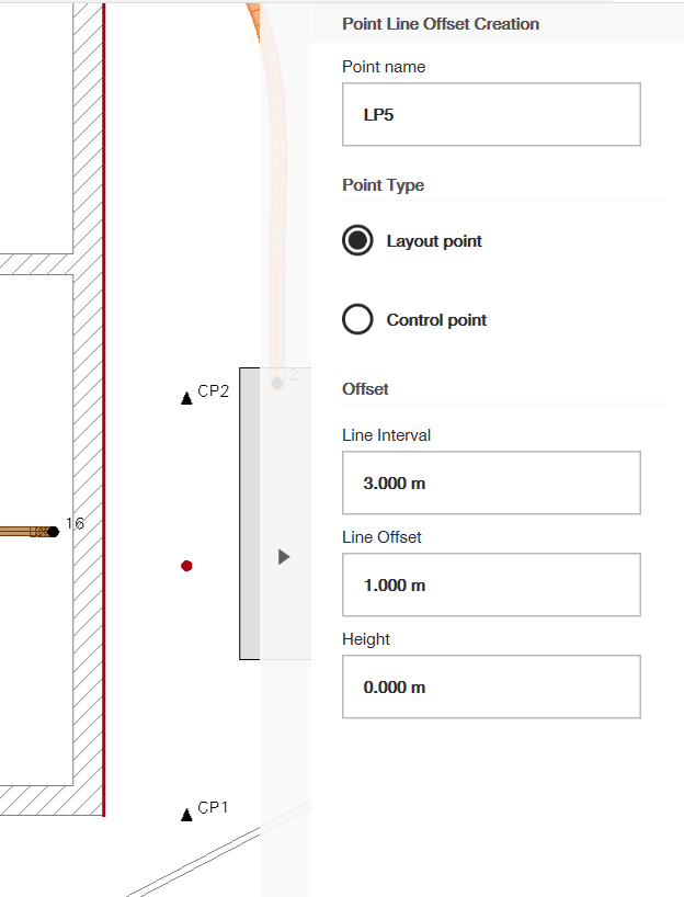

Punt Creatie
Selecteer de lijn die u als uw referentielijn wilt gebruiken. Zodra geselecteerd, zou deze rood moeten worden en zou er een rood punt aan de onderkant van uw lijn moeten verschijnen. Aan de rechterkant van uw scherm ziet u het menu voor het aanmaken van puntlijn-offsets waar u de naam van het punt kunt wijzigen en het type punt kunt bewerken: lay-out of controlepunt (zie dit artikel om te begrijpen hoe u met verschillende puntinstellingen werkt).
Vervolgens kunt u de locatie van het punt ten opzichte van de lijn wijzigen door het volgende te bewerken:
  • Lijninterval: hoe ver vanaf het beginpunt van het lijnuiteinde wilt u dat het punt wordt verplaatst?
  • Lijnoffset: hoe ver vanaf de lijn zelf wilt u dat het punt wordt verplaatst (links of rechts van de lijn)?
  • Hoogte: als u ook een hoogte-offset wilt toepassen, kunt u dat hier doen.
Opmerking - deze waarden kunnen op "0" blijven staan en ze kunnen ook negatief zijn, afhankelijk van uw behoeften.
U kunt dubbelklikken op de lijn om automatisch alle waarden in uw offsets om te keren. Zorg ervoor dat u op het groene vinkje klikt wanneer u klaar bent om de punten aan uw tekening toe te voegen.
