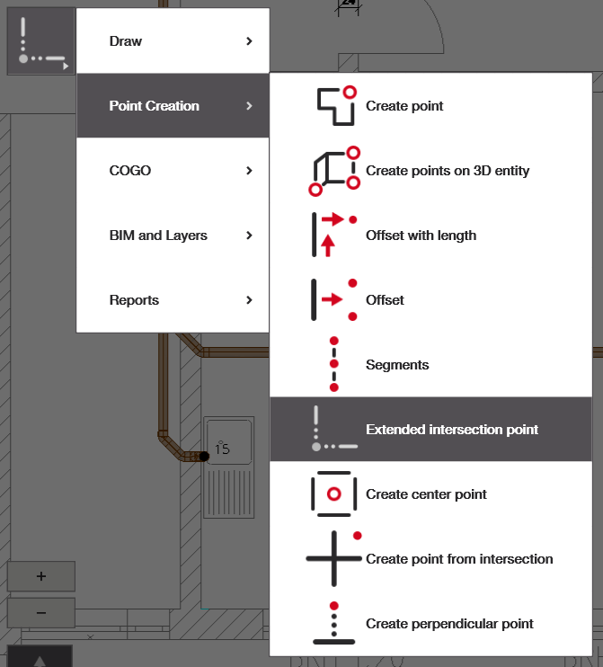

  2. Open Applicatie: Dit kan vanaf het startscherm of vanuit het zijmenu in CAD-weergave.
    • Als je de 'Uitgebreide Kruispuntpunt Applicatie' niet op het startscherm hebt, kun je een snelkoppeling toevoegen en de hieronder getoonde applicatie toevoegen, of navigeer ernaartoe via het navigatiemenu.

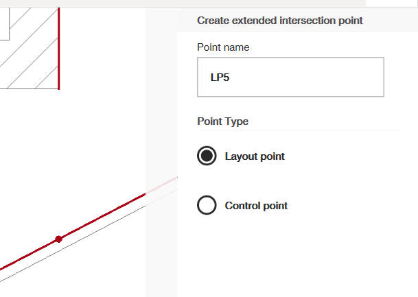

Selecteer de twee referentielijnen die je wilt gebruiken voor het creëren van het kruispuntpunt. Als ze worden uitgebreid, zouden deze lijnen elkaar moeten kruisen; als dat niet zo is, verschijnt er een bericht met de melding: "Ongeldige lijnen". Zodra je twee toegestane lijnen hebt geselecteerd, worden ze rood en verschijnt er een rood punt op het kruispunt of uitgebreide kruising ervan.
In het menu aan de rechterkant kun je de puntnaam en het type wijzigen: layout- of controlepunt (zie dit artikel om je puntenlijst in HCL te leren kennen en te bewerken).  Je kunt opnieuw op de rode lijnen klikken om ze te deselecteren. Zorg ervoor dat je op het groene vinkje klikt wanneer je klaar bent om de punten aan je tekening toe te voegen.
