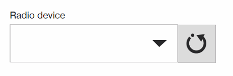

Onder de instelling "Radio Device" zoekt u uw Radio Bridge die u zojuist met uw tablet hebt gekoppeld.

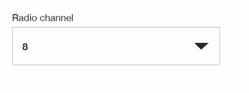

Zorg er ten slotte voor dat het radiokanaal dat u op de tablet aangeeft hetzelfde is als dat u op uw POS hoofdunit instelt.
