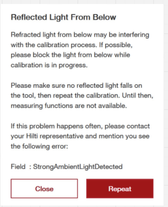

Dit artikel legt uit wat de oorzaak is van de “Weerkaatst Licht van Onderaf” fout en biedt praktische stappen die u kunt nemen om deze op te lossen en de veldkalibratie met succes te herhalen.
Gerelateerde subfoutcode: "Veld: Sterk Omgevingslicht Gedetecteerd."
Waarom deze Fout Optreedt
Tijdens veldkalibratie moet het instrument interne referentiesignalen waarnemen met behulp van zijn optisch systeem. Deze metingen zijn afhankelijk van schone, gecontroleerde lichtpaden.
De “Weerkaatst Licht van Onderaf” fout verschijnt wanneer ongewenst licht van onder het instrument de optische weg binnendringt, wat deze metingen verstoort.
In eenvoudige termen:
Het instrument ziet licht dat het niet verwachtte, afkomstig uit de verkeerde richting.
Wanneer dit gebeurt, worden de kalibratiemetingen onbetrouwbaar en stopt het instrument het proces om de nauwkeurigheid te beschermen.

Zodra het weerkaatst licht is verminderd of geëlimineerd, herhaal dan de veldkalibratie. In de meeste gevallen wordt de kalibratie succesvol voltooid zodra de optische omstandigheden schoon zijn.
