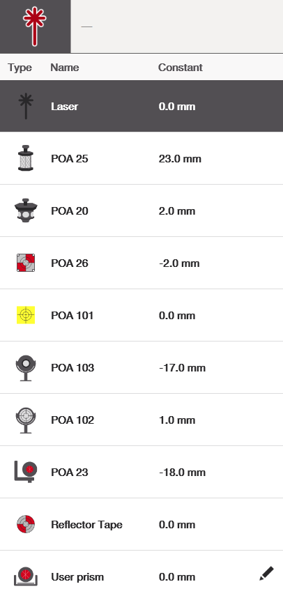

Om ze te bekijken:
  1. Tik op het doelpictogram bovenaan het scherm
  2. Open het doelselectiemenu
  3. U ziet alle ondersteunde Hilti prisma's en doelwitten, samen met hun bijbehorende prismaconstanten
Voor meer details over elk doelwit en de meetbereiken die u kunt bereiken, verwijzen wij naar dit ondersteunende artikel.
In de praktijk:
  • Veelvoorkomende Hilti prisma's en doelwitten hebben al bekende, vooraf gedefinieerde constanten
  • De software koppelt automatisch de juiste constante aan het geselecteerde doelwit
  • Van gebruikers wordt niet verwacht dat ze prismafysica berekenen of begrijpen
Tenzij u een prisma gebruikt dat niet is opgenomen in de standaard doelwitlijst van Hilti, is er meestal niets in te voeren of te onthouden. Alleen “Gebruikersprisma” constanten moeten handmatig worden ingevoerd.

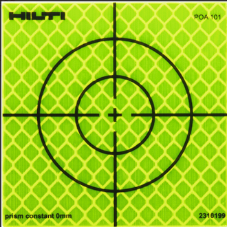

  • Reflectortape: 0,0 mm.
    De afstand wordt direct gemeten tot de tape die op het oppervlak is bevestigd.
    De POA 101 () is hier een goed voorbeeld van. In Hilti Construction Layout heeft de POA 101 een eigen doelpictogram omdat het totaalstation er automatisch op kan centreren. Generieke reflectortape vereist meestal handmatig richten met de telescoop.

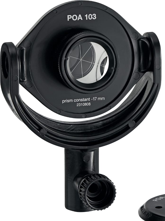

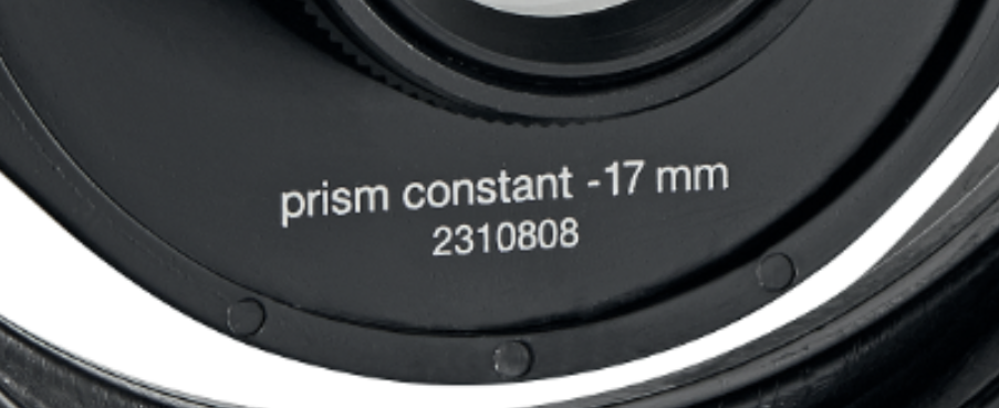

Bijvoorbeeld, op de POA 103 is de prismaconstante duidelijk gemarkeerd als −17 mm op het prisma zelf. De meeste prismfabrikanten volgen vergelijkbare etiketteringsconventies.
Het is zeer onwaarschijnlijk dat een prisma geen gedefinieerde en gelabelde constante heeft. Als u een niet-Hilti prisma gebruikt dat al is ingesteld door een ervaren landmeter, zal die persoon vrijwel zeker de juiste waarde kennen.
