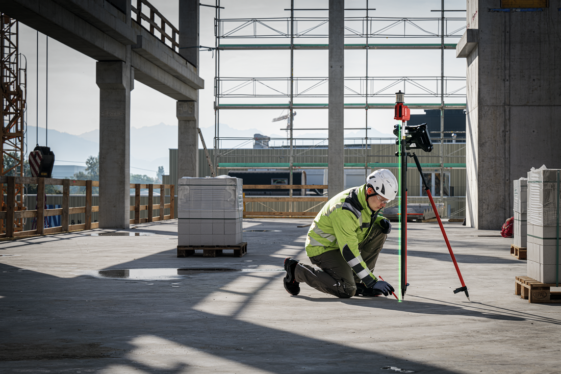

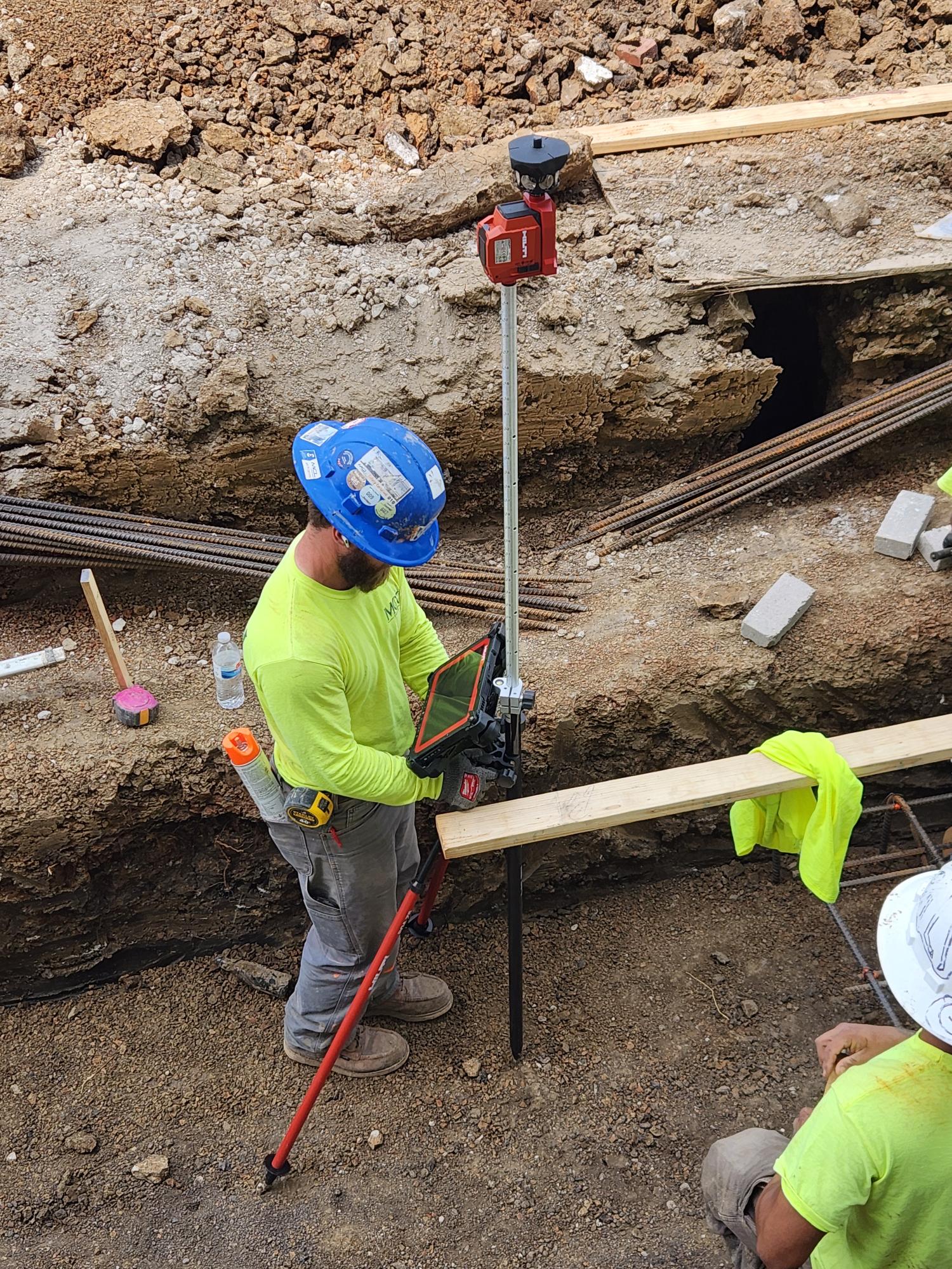

De POA 70, of Hilti's "Layout Point Laser," stelt uitzetteams in staat om hoge nauwkeurigheid te bereiken terwijl hun workflow aanzienlijk wordt vereenvoudigd - vooral onder complexe en imperfecte bouwplaatsomstandigheden. Met de POA 70 kunt u uitzetpunten direct op de grond of het plafond overbrengen met een zichtbaar laserpunt.
Door een loodlaser te combineren met prisma-uitlijning, vereenvoudigt de POA 70 traditionele uitzetworkflows en verbetert het de productiviteit aanzienlijk - vooral onder echte bouwplaatsomstandigheden.

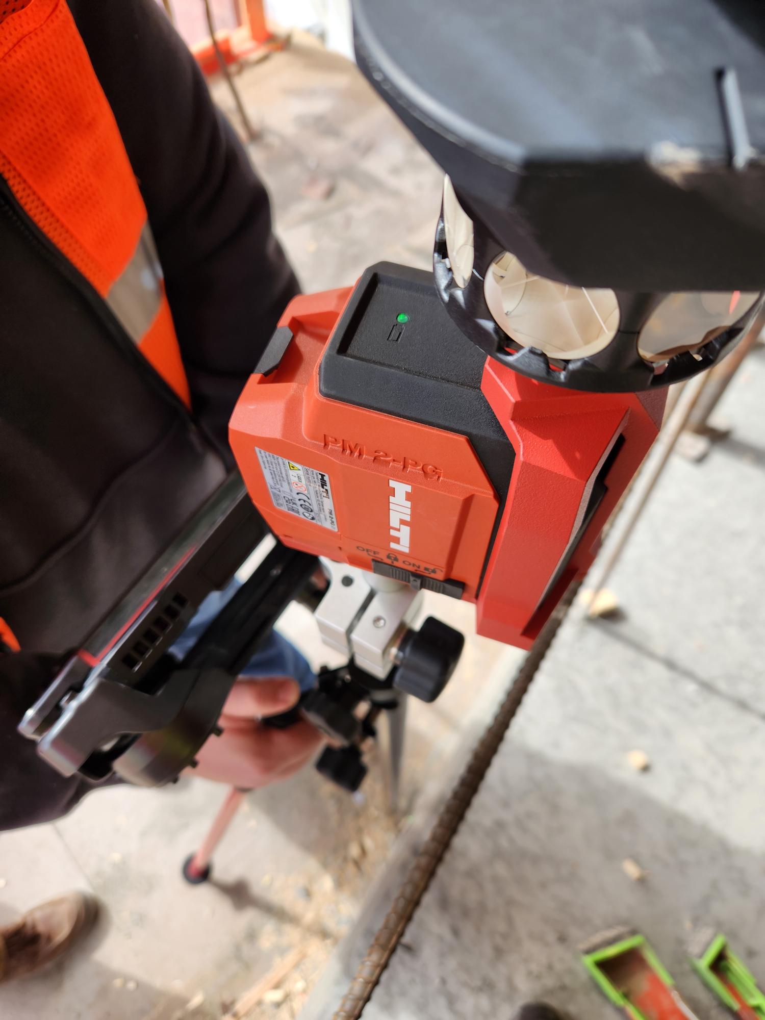

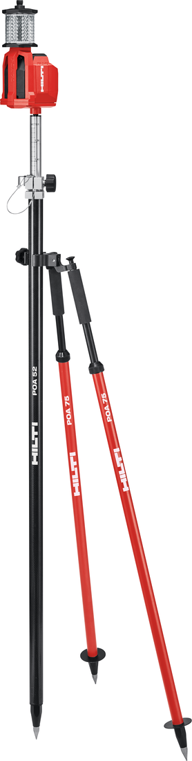

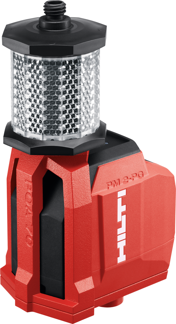

Geen complexe installatie nodig: De POA 70 layout point laser is een standaard Hilti 2-punts loodlaser die klaar is om aan de bovenkant van uw prismastok te worden bevestigd. Eenmaal bevestigd, draait u uw prisma erop en bent u klaar om te werken. Er hoeven geen software- of hardwareaanpassingen te worden gedaan; het is een "plug and play" oplossing.

  • De POA 70 gebruikt een loodmechanisme om het prisma-centrum uit te lijnen met het groene laserpunt op de grond of het plafond
  • Ontworpen om te voldoen aan uitzetnauwkeurigheidseisen (+/- 3mm (~1/8") voor belangrijke toepassingen)

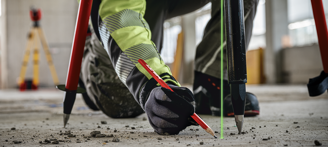

Lastige Grondomstandigheden
  • Grind, aarde of gras kunnen het moeilijk maken om uw punt met een prismastok te identificeren
  • Het stabiliseren van de POA 70 om vervolgens de exacte laserlokatie te identificeren zorgt voor nauwkeurigheid en snelheid van de uitzetting
Met POA 70: lokaliseer de laser binnen een klein gebied nabij de stok en maak gemakkelijk puin vrij (zelfs met uw voet) om het punt te vinden.

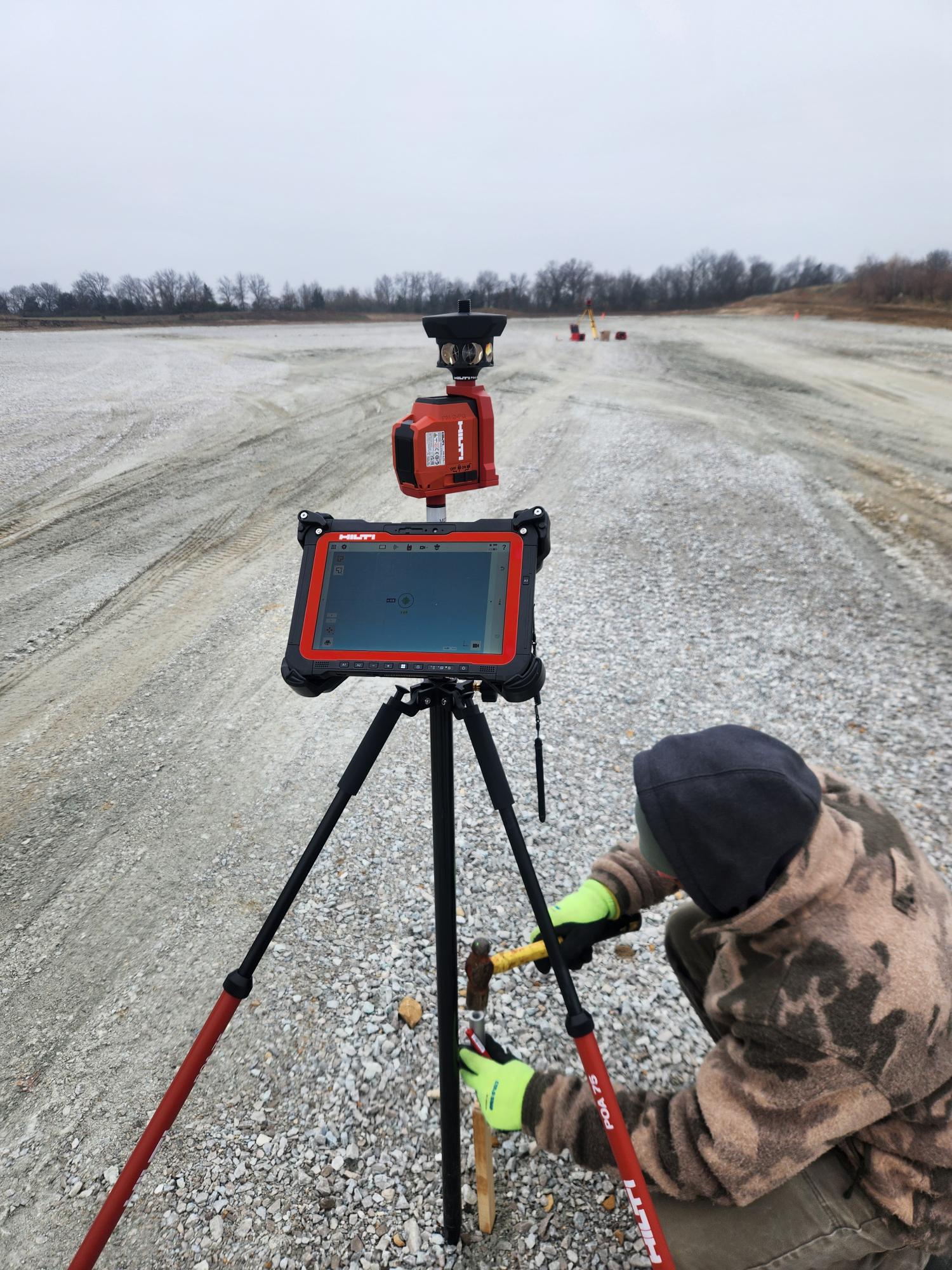

Het Plaatsen en Afstellen van Palen
  • Tijdens het inslaan van een paal (voor punt- of hoogte-referenties) kunnen gebruikers:
    • De positie na elke slag aanpassen
    • De laser uitgelijnd houden met het midden van de paal
Met POA 70: maakt realtime correcties tijdens installatie mogelijk zonder ongemakkelijk een prismastok bovenop een smalle paal te hoeven vasthouden.

De POA 70 biedt een zeer effectieve en nauwkeurige visuele referentie voor uitzetmarkering. Hoewel de laser iets boven het prisma-centrum is gepositioneerd, is het systeem zo ontworpen dat de nauwkeurigheid binnen typische bouwtoleranties wordt gehandhaafd. Kleine afwijkingen kunnen optreden als de stok wordt gekanteld. Voor kritieke punten die maximale precisie vereisen, wordt verificatie met standaard prisma-workflows aanbevolen.
Als voorbeeld uit een testomgeving: op 1,5 m hoogte, rekening houdend met de prisma-offset ten opzichte van de point laser slinger, evenals mogelijke kanteling van de prismastok, werd een 3,7 mm (~1/8") afwijking gevonden bij een lichte prismastokkanteling van ~1,7°.
Als de POA 70 te ver wordt gekanteld, is de laser van de slinger niet langer zichtbaar, waardoor u de prismastok moet bijstellen. Dit verbetert simpelweg uw vermogen om nauwkeurigheid te behouden.

  • De POA 70 lijnt het prisma-centrum uit met het geprojecteerde laserpunt met behulp van een loodmechanisme
  • Ontworpen voor toepassingsniveau nauwkeurigheid binnen bouwtoleranties
