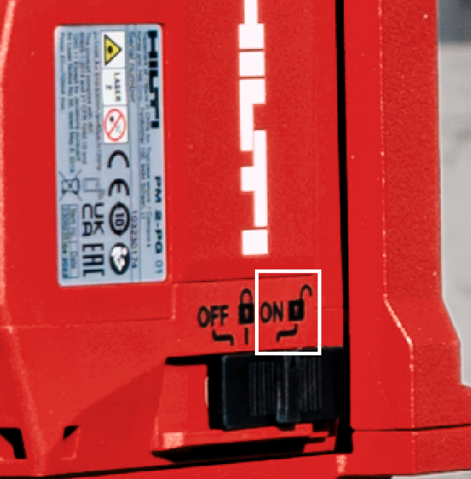

Belangrijke gebruikersinformatie - houd de POA 70 in de positie "Ontgrendeld"
Het pendulum van de laser moet vrij en ontgrendeld zijn om het werkelijke loodpunt onder uw prisma aan te geven. Als de POA 70 is "vergrendeld", staat deze niet verticaal loodrecht.
