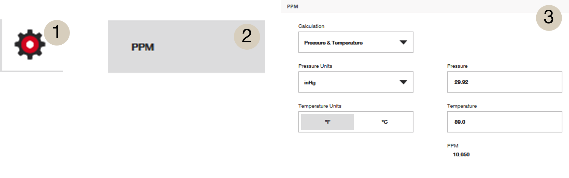

Jak upewnić się, że moje ustawienia pogodowe na tablecie są dokładne?
Przejdź do ikony ustawień (1), kliknij „PPM” w menu bocznym (2), ustaw ciśnienie barometryczne i temperaturę dla swojej lokalizacji (3). Informacje te można łatwo znaleźć na stronach internetowych i w aplikacjach pogodowych. Dane te ustawią „części na milion” (parts per million), co pozwoli narzędziu automatycznie dostosować elektroniczne pomiary odległości (EDM) do warunków środowiska, w którym dokonuje pomiarów.
