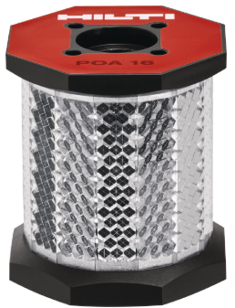

Uwaga - POA 25 można również kupić jako POA 16 po połączeniu z płytką POA 10 (płytka HCW).
