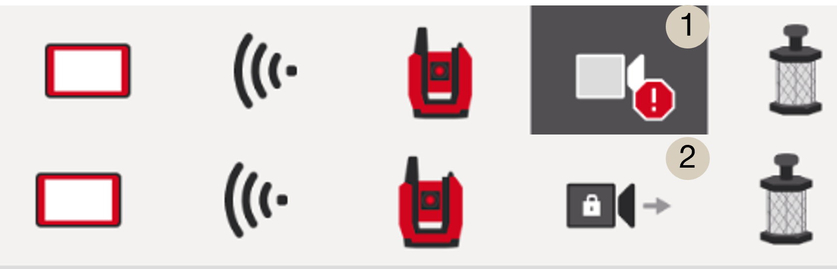

Gdy Twoje narzędzie jest połączone z oprogramowaniem HCL, otwarcie aplikacji kamery jest tak proste, jak naciśnięcie ikony kamery w górnym menu. Zobaczysz czerwony wykrzyknik (1), jeśli nie jesteś zablokowany na pryzmacie lub celu, lub zobaczysz ikonę kłódki (2), jeśli jesteś zablokowany na pryzmacie lub celu.
Zauważ, że podczas używania samego lasera bez blokady pryzmatu, zawsze będzie wyświetlana ikona kłódki, co oznacza, że jest gotowy do pomiaru.

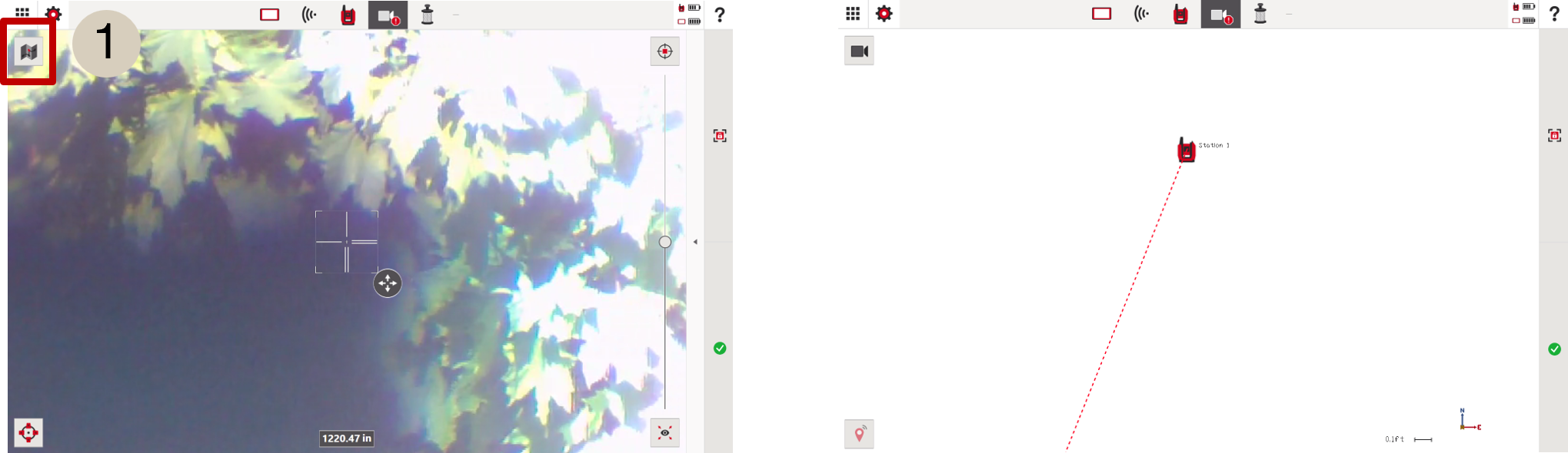

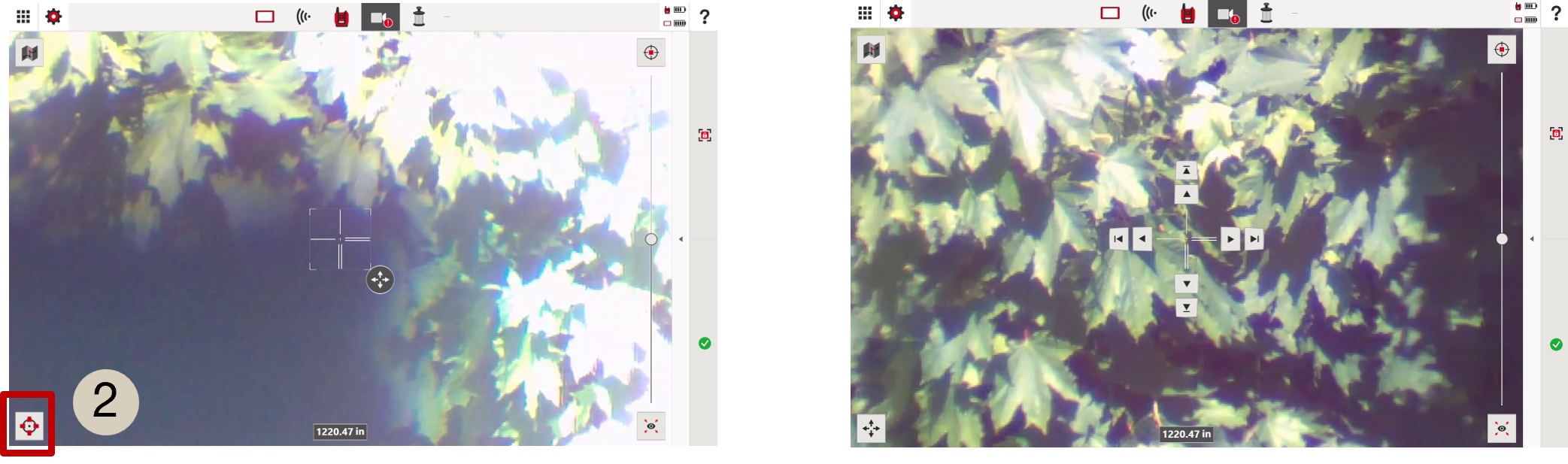

1. Zobacz swój widok CAD. Jeśli jesteś już ustawiony, zobaczysz także czerwoną przerywaną linię wskazującą kierunek, w którym patrzy Twoja jednostka, dla odniesienia. 1 CAD View.png
2. Opcja joysticka do precyzyjnego wyrównania. Strzałki z liniami końcowymi przesuwają się nieco dalej niż te bez linii końcowych.

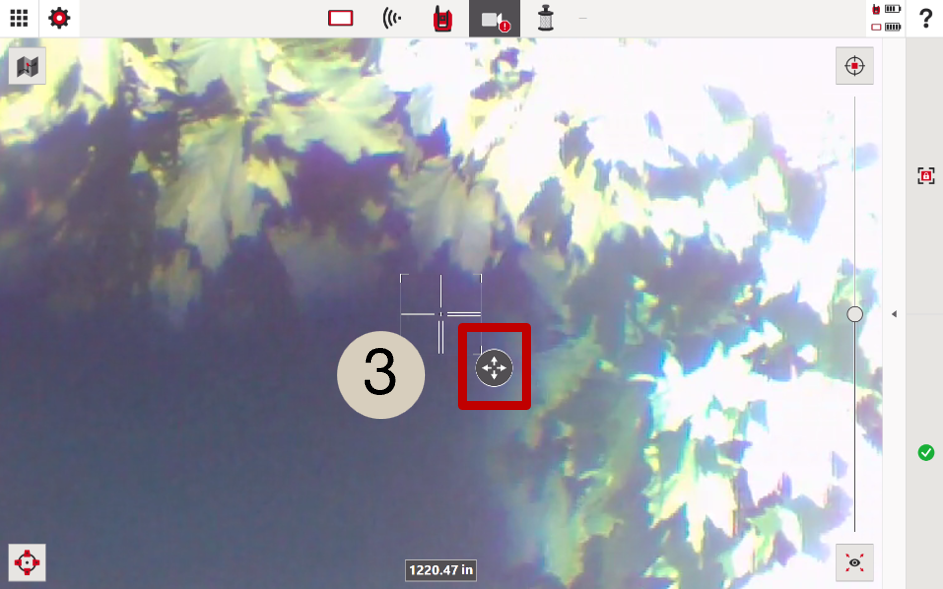

3. Opcja „smart targeting” do przeciągania i przesuwania. Przeciągnij tę ikonę do wybranego przez siebie miejsca, a tachimetr ustawi się na lokalizację, do której ją przeniesiesz.

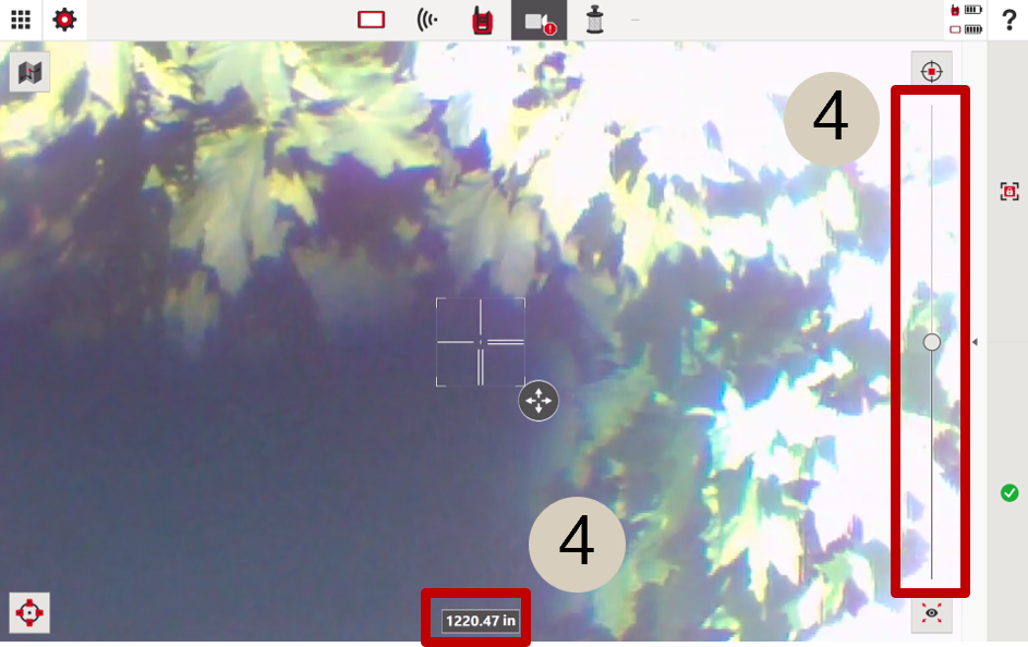

4. Odległość ogniskowania i ręczny pasek ogniskowania. Numer odległości ogniskowania pozwala na ręczną regulację odległości, na której chcesz ustawić ostrość kamery w bardzo małych krokach, podczas gdy pasek ogniskowania pozwala szybciej przeciągać ostrość do żądanego miejsca.

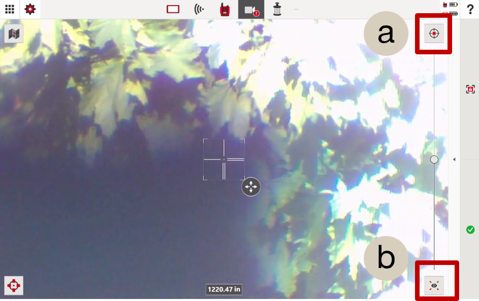

Użyj przycisku autofokusa (a) lub przycisku zoomu rozszerzenia (b) jako dodatkowych ikon pomocniczych do odnalezienia/zablokowania pryzmatu lub celu, którego szukasz.

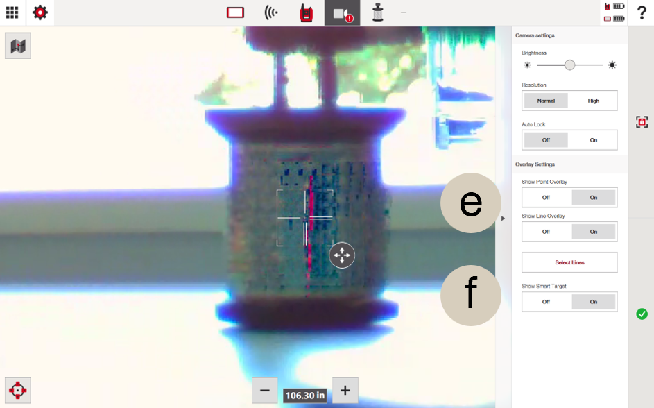

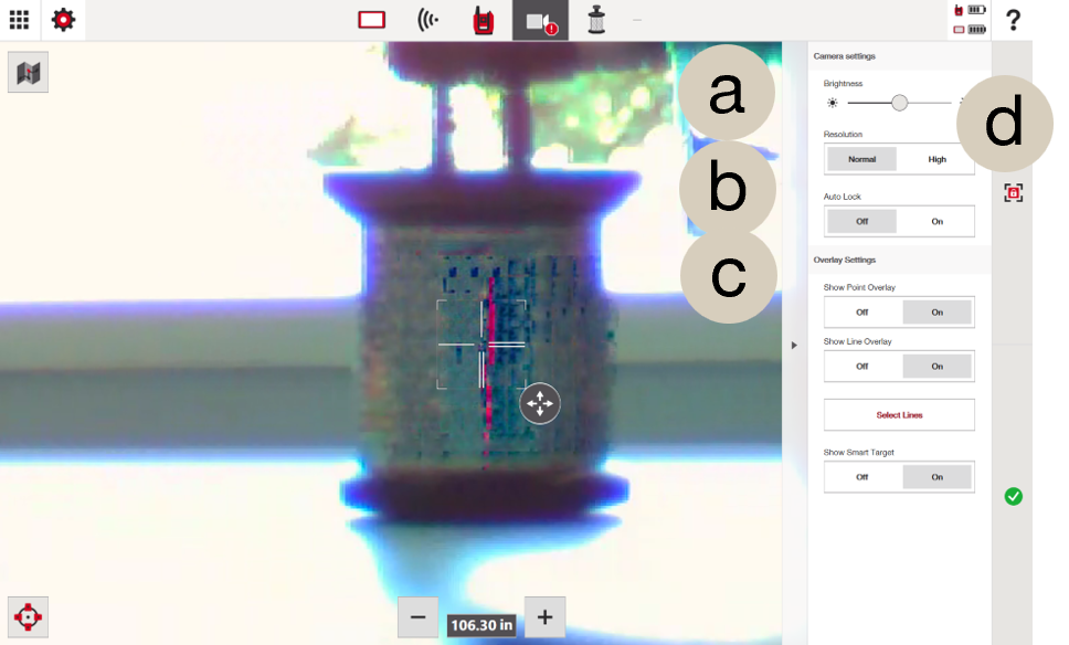

5. Otwórz menu paska bocznego, aby dostosować jasność (a), rozdzielczość zdjęcia (b) oraz włączyć autoblokadę (c). Zauważ, że autoblokada oznacza, że narzędzie zablokuje się na pryzmacie bez konieczności naciskania ikony „wyszukiwania pryzmatu” (d), jeśli pryzmat znajduje się w oknie kamery. Niezależnie od tego, czy autoblokada jest włączona czy wyłączona, ikona „wyszukiwania pryzmatu” zawsze może być używana jako opcja do znalezienia pryzmatu, jeśli znajduje się w oknie.
Dodatkowo włącz nakładki punktów i linii z pliku CAD dla rozszerzonego widoku (e) i wybierz konkretne linie, które chcesz zobaczyć nałożone w widoku kamery. Opcja „Pokaż Smart Target” (f) po prostu włącza lub wyłącza opcję inteligentnego celowania z punktu 3.

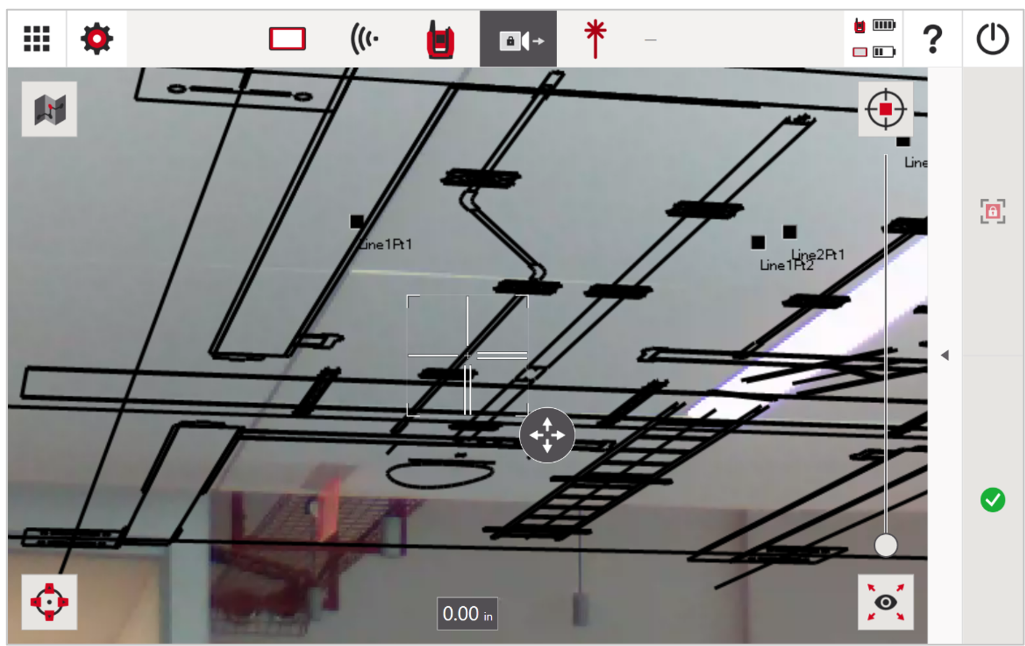

Poniżej przedstawiono, jak może wyglądać nakładka z punktami i liniami:
