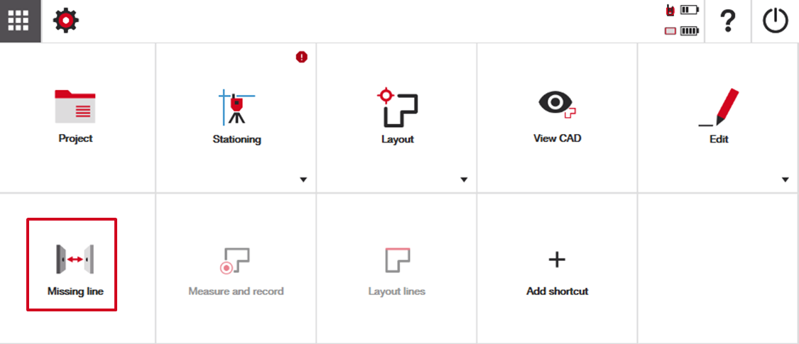

  1. Otwórz swój projekt: Zacznij od otwarcia dowolnego projektu na swoim tablecie.
  2. Wybierz "Missing Line": Znajdziesz "Missing Line" w menu na ekranie głównym lub w menu bocznym w widoku CAD.
  3. Mierz wartości: Aplikacja wykorzystuje zmierzone wartości między lokalizacjami, więc nie musisz się martwić o współrzędne stacji lub punktów.
Jesteś gotowy do korzystania z funkcji "Missing Line".

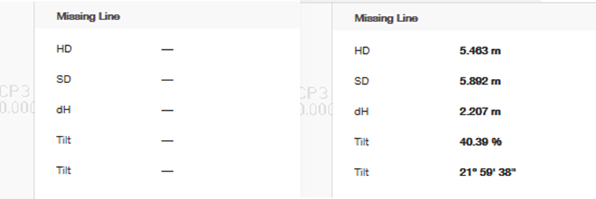

Po rozwinięciu menu po prawej stronie zauważysz, że informacje pomiarowe są puste przed rozpoczęciem, ale po zmierzeniu pierwszego punktu dane zostaną wypełnione.
W poniższym przykładzie odległość od pierwszego zmierzonego punktu do drugiego to odległość pozioma (HD) 5,463 m, odległość po nachyleniu (SD) 5,892 m oraz różnica wysokości (dH) 2,207 m. Zauważ, że HD to dokładna odległość pozioma między dwoma punktami, bez uwzględnienia różnicy wysokości. SD, czyli odległość po nachyleniu, to dane uwzględniające odległość diagonalną między dwoma punktami, biorąc pod uwagę różnicę ich wysokości.
Dane o „nachyleniu” opisują kąt nachylenia od pierwszego punktu do drugiego. Zobaczysz to nachylenie opisane zarówno w formacie procentowym, jak i w stopniach.
