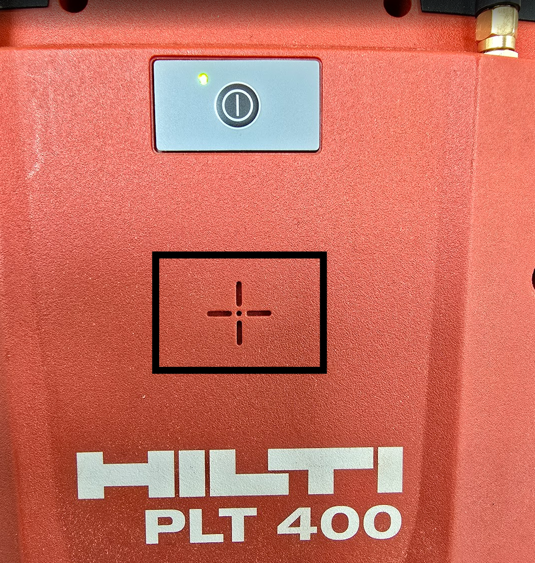

Czy kiedykolwiek zastanawiałeś się, do czego odnosi się celownik poniżej przycisku zasilania na tachimetrze? Odnosi się on do centralnej lokalizacji teleskopu twojej jednostki głównej.
Ustawiając wysokość stanowiska, informujesz swój tachimetr o współrzędnej wysokości, na której znajduje się środek jednostki głównej.

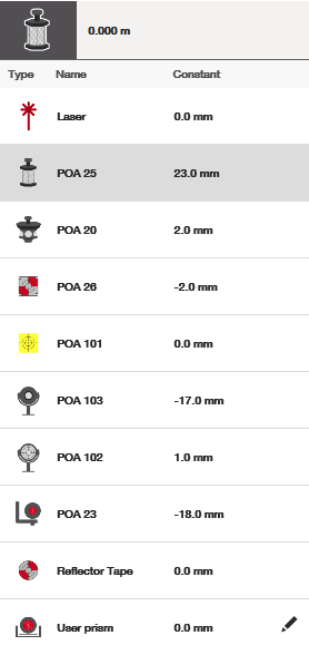

Ustal wysokość tyczki, jeśli to konieczne
Jeśli używasz pryzmatu na tyczce pryzmatycznej (takiej jak POA 20 lub POA 25), upewnij się, że masz również ustaloną prawidłową wysokość tyczki.
Często jest to pomijane podczas korzystania z tyczki pryzmatycznej. Ta wartość to pomiar od środka pryzmatu do dolnej części twojej tyczki pryzmatycznej, znany także jako „wysokość tyczki”.
Przy pracy z wysokościami jest to potrzebne, ponieważ gdy używana jest tyczka pryzmatyczna, narzędzie technicznie mierzy do pryzmatu na górze tyczki, a nie do punktu, na którym opiera się dolna część tyczki. Posiadanie wartości „wysokości tyczki” przypomni narzędziu, aby odjąć wysokość tyczki w celu obliczenia rzeczywistej wartości wysokości punktu, który mierzysz.

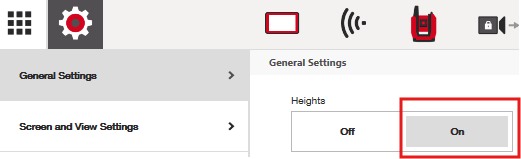

Krok 1: Włącz „Wysokości” w Ustawieniach Ogólnych
Jeśli nie zaznaczysz, że zamierzasz pracować z wysokościami w ustawieniach ogólnych, wartości wysokości zostaną wyłączone. Upewnij się, że ta opcja jest włączona, aby móc ustawić wysokość dla swojego tachimetru.

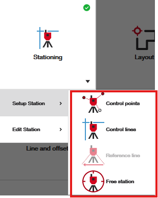

Pamiętaj, że ustalenie wysokości, do której odnosi się tachimetr, jest częścią aplikacji do stacji. Ustawienie wysokości stanowiska pomaga stacji zrozumieć jej lokalizację na placu budowy.
Jeśli jeszcze nie ustawiłeś pozycji narzędzia za pomocą jednej z dostępnych opcji stacji, musisz to zrobić. Ustawienie wysokości stanowiska pojawi się automatycznie podczas tego procesu.

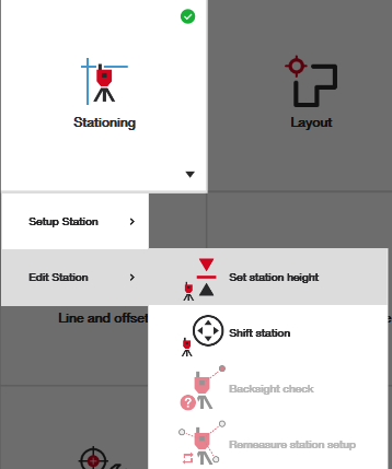

Jeśli już ustawiłeś pozycję narzędzia, ale chcesz upewnić się, że wysokość stanowiska jest poprawna, możesz otworzyć ikonę „Edytuj wysokość stanowiska” na ekranie głównym, aby ją zresetować lub edytować.

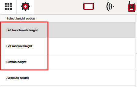

Krok 3: Wskaż metodę, którą zamierzasz użyć do ustawienia wysokości stanowiska
Istnieją 3 metody ustalania wysokości stanowiska. Najczęściej prawdopodobnie użyjesz opcji „ustaw wysokość ręcznie”, ponieważ pozwala ona po prostu zmierzyć wysokość narzędzia na podstawie dowolnego widocznego punktu odniesienia na placu budowy, ale omówimy tutaj wszystkie opcje.

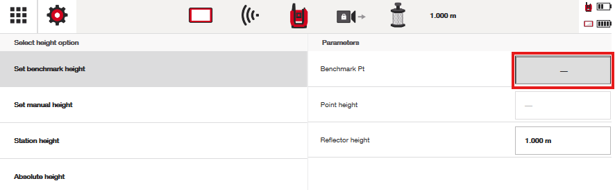

Opcja 1: Ustaw wysokość punktu odniesienia
Użyj tej opcji, jeśli chcesz ustawić wysokość stanowiska na podstawie konkretnego punktu (dowolnego typu) z pliku punktów projektu.

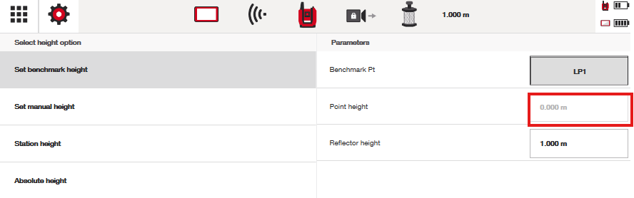

Po prostu dotknij otwartego pola, które pozwala wybrać punkt, którego chcesz użyć jako punktu odniesienia. Możesz wybrać dowolny potrzebny punkt z listy.
Następnie zauważ, jak wartość wysokości tego punktu pojawia się automatycznie w sekcji „wysokość punktu” na ekranie:

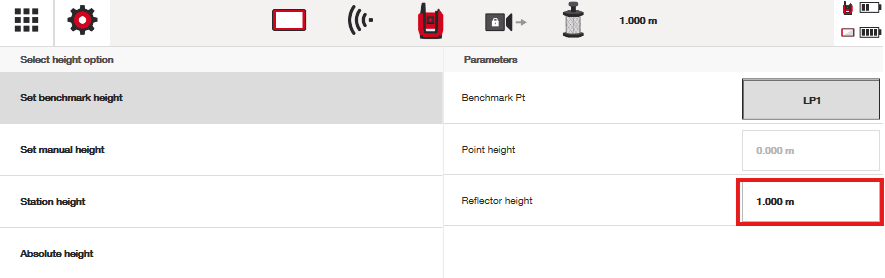

Teraz narzędzie jest gotowe do pomiaru tego punktu, który wskażesz, i obliczenia „wysokości stanowiska”. Zwróć uwagę, że „wysokość reflektora” lub „wysokość tyczki” jest teraz automatycznie załadowana z wartości podanej u góry. Możesz ją tu ponownie dostosować, jeśli zajdzie taka potrzeba.

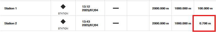

Zmierz swój punkt, naciskając przycisk pomiaru, a następnie zielony znacznik wyboru, i zauważ, że nowa wysokość stanowiska zostanie wyświetlona na nowej ikonie stacji na twojej liście punktów.
Pamiętaj, że wysokość stanowiska reprezentuje lokalizację wysokości celownika pod przyciskiem zasilania PLT w odniesieniu do zmierzonej wysokości punktu odniesienia, jak wyjaśniono powyżej.

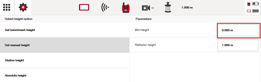

Ta opcja prawdopodobnie będzie najczęściej używaną do ustawienia wysokości stanowiska. Po prostu wpisz wartość wysokości punktu odniesienia, który mierzysz, pamiętając o dostosowaniu wysokości tyczki, jeśli to konieczne:
Następnie naciśnij przycisk pomiaru, a potem zielony znacznik wyboru.
Twoja nowa wartość wysokości stanowiska pojawi się względem użytej wysokości punktu odniesienia.

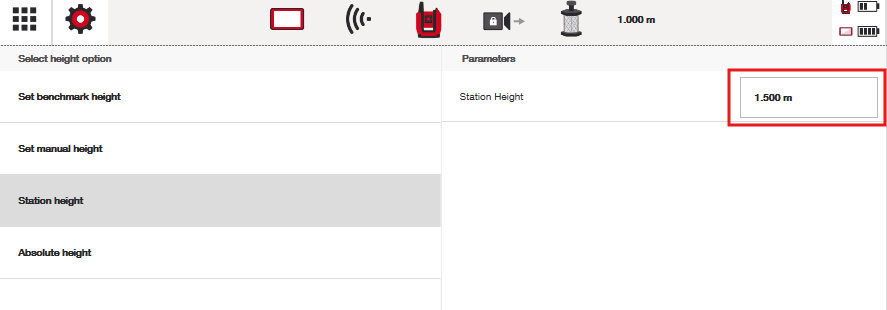

Jeśli w jakiś sposób możesz ręcznie zmierzyć wysokość stanowiska na placu budowy, możesz wpisać tutaj swój ręczny pomiar. Zazwyczaj robi się to, gdy znasz wysokość odniesienia samej ziemi i możesz zmierzyć od ziemi do centralnego celownika PLT, aby ręcznie obliczyć wysokość. Upewnij się, że po zakończeniu naciśniesz zielony znacznik wyboru.
Chociaż nie jest to powszechne przy pracy z PLT, jeśli jest to wygodne dla twojego przebiegu pracy, masz taką możliwość.
