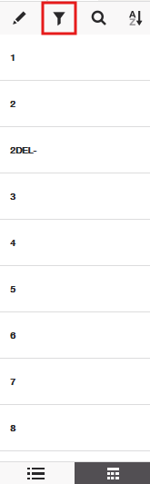

Jeśli chcesz tylko wyświetlić lub edytować konkretne punkty, możesz użyć opcji filtra:

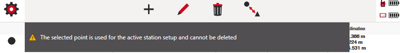

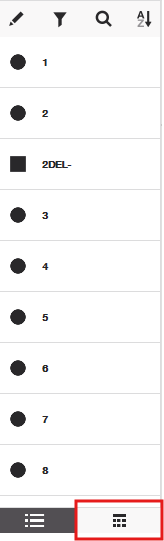

Filtruj według typu punktu, nazwy punktu, czasu utworzenia, współrzędnych, atrybutów. Ważne jest, aby zauważyć, że chociaż można edytować dowolny typ punktu, podczas edycji wielu punktów jednocześnie, muszą one być tego samego typu. Po prostu użyj przycisku „zaznacz wszystko” po prawej, aby cofnąć filtr, lub kliknij przycisk „pokaż wszystko” na dole ekranu: Czasami dostępny jest także przycisk „odznacz wszystko”, który można użyć, gdy nic jeszcze nie zostało przefiltrowane: W razie wątpliwości ikona filtra zawsze będzie żółta, gdy filtr jest zastosowany: Inna przydatna wskazówka dotycząca widoku: Po naciśnięciu przycisku „rozwiń wszystko” będziesz mógł zobaczyć więcej szczegółów dotyczących punktów na ekranie bez wchodzenia do menu edycji punktów: Użyj ikony ustawień, aby edytować widoczność kolumn punktów oraz kolejność kolumn: Użyj opcji sortowania kolumn, aby sortować odpowiednie kolumny rosnąco lub malejąco (konfiguruj kolumny na liście punktów): Co możesz zrobić na ekranie edycji punktów? Po otwarciu ekranu edycji punktów zobaczysz ekran podobny do poniższego zrzutu ekranu - z opcjami wyboru i edycji punktów: Zaznacz wszystkie punkty: Edytuj wybrane punkty lub dodaj nowe: Więcej o tych opcjach poniżej. Usuń wybrane punkty: Zwróć uwagę, że niektórych punktów kontrolnych nie można usunąć, jeśli są używane w bieżącym stacjonowaniu: Zauważ, że jeśli usuniesz punkt stacji, powiązane dane z tym punktem stacji również zostaną usunięte, takie jak punkty wytyczone, dane raportu stacjonowania oraz punkty zmierzone za pomocą „pomiar i zapis”. Zaleca się wyeksportowanie odpowiednich danych punktów przed usunięciem punktów stacji na wypadek, gdybyś później potrzebował tych informacji. Konwertuj wybrane punkty na punkt kontrolny lub wytyczający: Zauważ, że nawet po konwersji punktu, stary punkt pozostanie na liście punktów, chyba że zostanie usunięty ręcznie. Jak korzystać z ikon „Plus” i „Edytuj” na ekranie edycji punktów: Naciśnięcie ikon plusa i ołówka do edycji zaprasza do ręcznego dodania lub edycji punktu: Nadaj tworzonemu/edytowanemu punktowi nazwę, współrzędne, wysokość tyczki (jeśli konieczne), atrybuty (jeśli konieczne) oraz określ warstwę, na której ma się znaleźć. Atrybuty to podstawowe notatki podawane przez użytkownika końcowego, które są specyficznymi informacjami o punkcie i mogą być wyświetlane zarówno w menu punktów, jak i podczas wytyczania. Uwaga: Wysokość tyczki jest dostępna tylko podczas edycji punktu kontrolnego, który ma typ pryzmatu mogący być umieszczony na tyczce pryzmatycznej (np. POA 25). Podczas edycji punktów kontrolnych będziesz mieć możliwość edycji typu pryzmatu z nim powiązanego:
