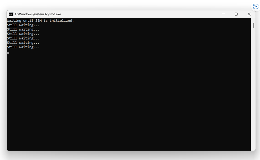

Jak rozwiązać problem, gdy na tablecie PLC 600 z kartą SIM przy każdym uruchomieniu pojawia się czarne okno CMD z komunikatem „Still Waiting?”
Czasami, gdy włączysz PLC 600, pojawi się okno poleceń (okno CMD) wyglądające tak:
Pojawi się komunikat „Waiting until SIM is initialized”, a następnie „Still waiting...”
Co powoduje ten problem i jak go naprawić?
