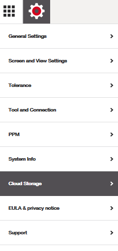

W HCL przejdź do ikony ustawień i wybierz „Przechowywanie w chmurze”.
Tutaj możesz wybrać aplikację do przechowywania w chmurze, która ma się domyślnie pojawiać po otwarciu pliku z chmury w lokalizacji importu i eksportu plików:
