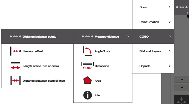

  1. Otwórz swój projekt: Zacznij od otwarcia dowolnego projektu na swoim tablecie.
  2. Otwórz aplikację: Z ekranu głównego lub z menu bocznego w widoku CAD.
    1. Jeśli nie masz aplikacji 'Distance Between Points Application' na ekranie głównym, wybierz dodaj skrót i dodaj aplikację pokazaną poniżej.
  3. Wybierz dwa punkty i zmierz: Postępuj zgodnie z instrukcjami, aby uzyskać wynik.
Wybrane punkty powinny zmienić kolor na czerwony, a pomiędzy nimi powinna pojawić się czerwona linia. Następnie kliknij zielony znacznik wyboru po prawej stronie, a informacje o pomiarze pojawią się w prawym górnym rogu.

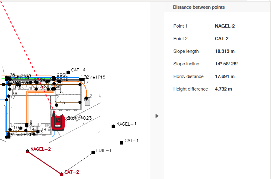

Zrozumienie wyniku
Po naciśnięciu zielonego znaku wyboru możesz zobaczyć swój wynik. W wyskakującym menu, które pojawia się w prawym górnym rogu ekranu, możesz teraz zobaczyć informacje o pomiarze. Najpierw są nazwy dwóch punktów, po których następuje 'długość spadku', która mierzy całkowitą (ukośną) odległość między punktami, uwzględniając różnicę wysokości.
Następnie jest 'nachylenie spadku', które podaje stopnie nachylenia linii łączącej wybrane dwa punkty.
'Odległość pozioma' podaje odległość nie uwzględniającą różnic wysokości między punktami, a 'różnica wysokości' to odległość pionowa między punktami.
W poniższym przykładzie dwa punkty mają różnicę wysokości 4,7 m, więc 'długość spadku' lub całkowita odległość 18,3 m różni się od odległości poziomej wynoszącej 17,7 m.
