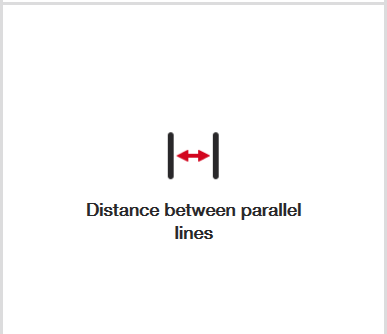

  2. Otwórz aplikację: Z ekranu głównego lub z menu bocznego w widoku CAD.
    1. Jeśli nie masz aplikacji „Distance Between Parallel Lines Application” na ekranie głównym, wybierz dodaj skrót i dodaj aplikację pokazaną poniżej.

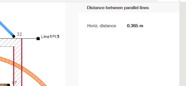

  3. Wybierz dwie równoległe linie i zmierz: Postępuj zgodnie z instrukcjami, aby uzyskać wynik.
Wybrane linie powinny zmienić kolor na czerwony, a jeśli są równoległe, po prawej stronie pojawi się zielony punkt potwierdzenia. Jeśli nie, pojawi się komunikat „Please select two parallel lines”. Następnie kliknij zielony punkt potwierdzenia, a informacje o pomiarze pojawią się w prawym górnym rogu.
Zrozumienie wyniku
Po naciśnięciu zielonego znaku wyboru możesz zobaczyć wynik, a Horiz. Distance (Odległość pozioma) pojawi się, pokazując poziomą odległość między równoległymi liniami. W poniższym przykładzie jest to 0,3 m.
