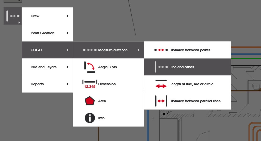

  1. Otwórz swój projekt: Zacznij od otwarcia dowolnego projektu na tablecie.
  2. Otwórz aplikację: Z ekranu głównego lub z menu bocznego w widoku CAD.
    1. Jeśli nie masz aplikacji „Line and Offset” na ekranie głównym, wybierz dodaj skrót i dodaj aplikację pokazaną poniżej.

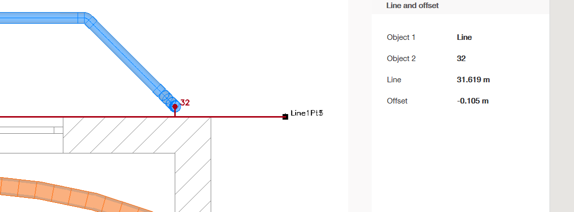

  3. Wybierz linię lub łuk, a następnie punkt: Postępuj zgodnie z instrukcjami, aby uzyskać wynik.
Wybrana linia lub łuk powinny zmienić kolor na czerwony, po czym możesz wybrać punkt. Ten punkt również powinien zmienić kolor na czerwony, a wynik pojawi się w prawym górnym rogu ekranu.
Zrozumienie wyniku
Wybrana linia lub łuk będzie oznaczona jako „Obiekt 1”, natomiast punkt jako „Obiekt 2”. Pomiar „Linia” to odległość od początku linii do wybranego punktu. „Offset” to odległość od najbliższego punktu linii odniesienia do mierzonego punktu.
