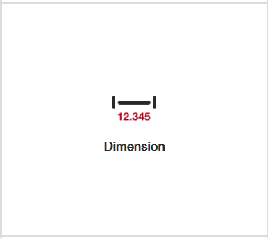

  1. Otwórz swój projekt: Zacznij od otwarcia dowolnego projektu na swoim tablecie.
    1. Jeśli nie masz aplikacji 'Dimensions Application' na ekranie głównym, wybierz dodaj skrót i dodaj aplikację pokazaną poniżej.
  3. Wybierz linie i dodaj etykietę: Postępuj zgodnie z instrukcjami, aby uzyskać swoje pomiary.
Wybierz linie, które chcesz zmierzyć i oznaczyć etykietą. Powinny one zmienić kolor na czerwony. Aby odznaczyć linię, kliknij ją ponownie; powinna powrócić do swojego oryginalnego koloru. Gdy wybierzesz wszystkie linie, do których chcesz dodać etykiety wymiarów, kliknij zielony znak potwierdzenia po prawej stronie. Twoje etykiety wymiarów pojawią się nad lub po prawej stronie wybranych linii.
