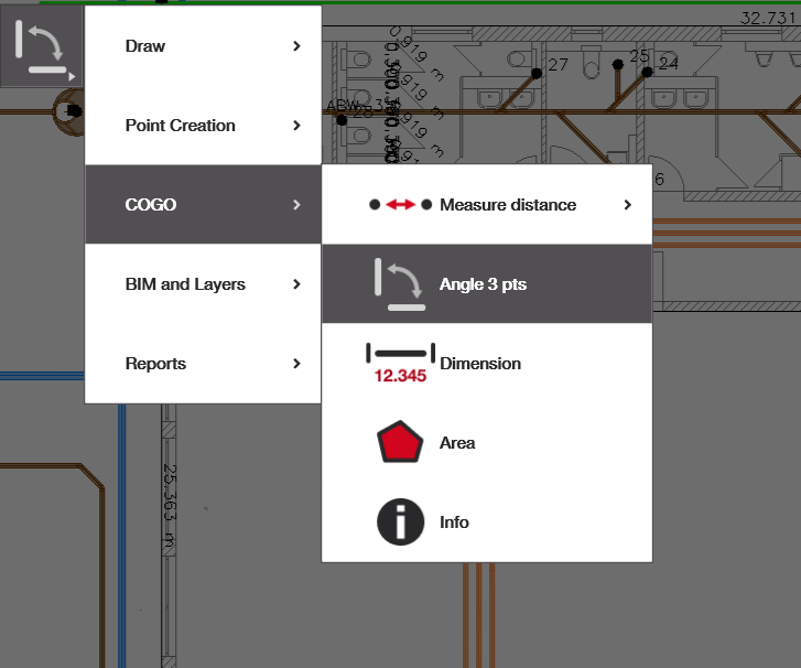

  2. Otwórz aplikację: Z ekranu głównego lub z menu bocznego w widoku CAD.

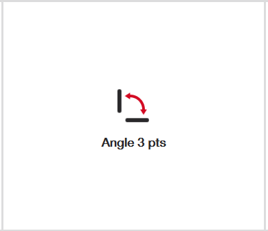

    • Jeśli nie masz aplikacji 'Kąt 3 Pkt' na ekranie głównym, wybierz dodaj skrót i dodaj aplikację pokazaną poniżej.

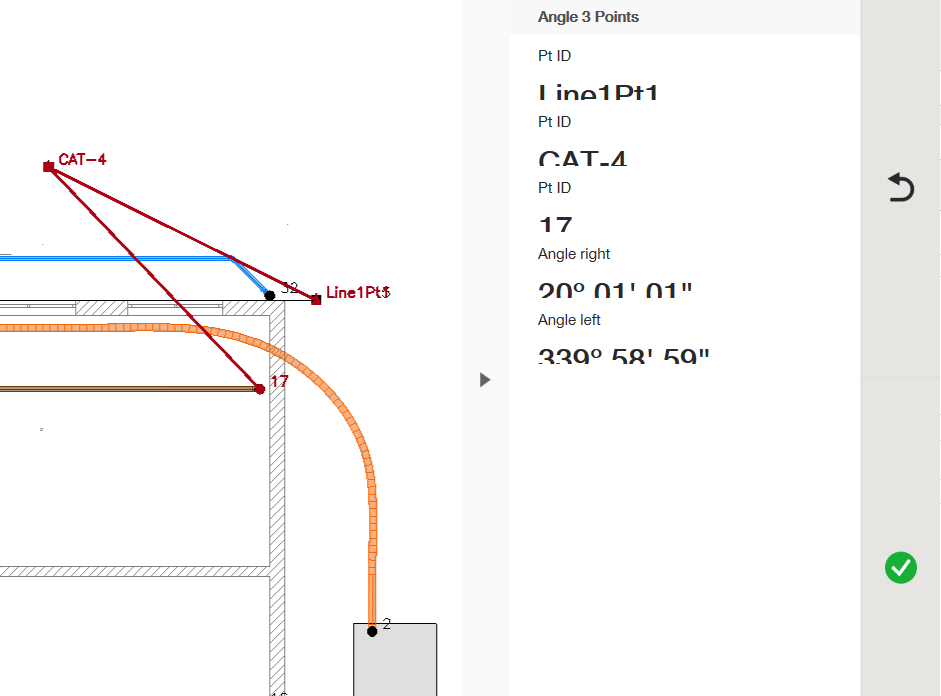

  3. Wybierz 3 punkty i zmierz: Postępuj zgodnie z instrukcjami, aby uzyskać wynik.
Po otwarciu aplikacji wybierz trzy punkty w odpowiedniej kolejności (z wierzchołkiem jako drugim wybranym punktem), a wynik pojawi się po prawej stronie. Wybrane punkty powinny zmienić kolor na czerwony, a linie łączące punkty powinny się pojawić, tworząc kąt (jak pokazano poniżej). Aby odznaczyć punkt, możesz kliknąć go ponownie. Po zakończeniu, aby usunąć wynik lub rozpocząć kolejny pomiar, kliknij zielony znacznik po prawej stronie.
Zrozumienie wyniku
Po kliknięciu trzech punktów zobaczysz odpowiednie pomiary wyniku po prawej stronie. Etykiety trzech punktów pojawią się wymienione pod "ID punktu" lub Pt ID oraz pomiary dwóch kątów. Pomiar "Kąt prawy" podaje kąt w stopniach utworzony po prawej stronie wierzchołka, a pomiar "Kąt lewy" podaje stopnie kąta po lewej stronie wierzchołka.
