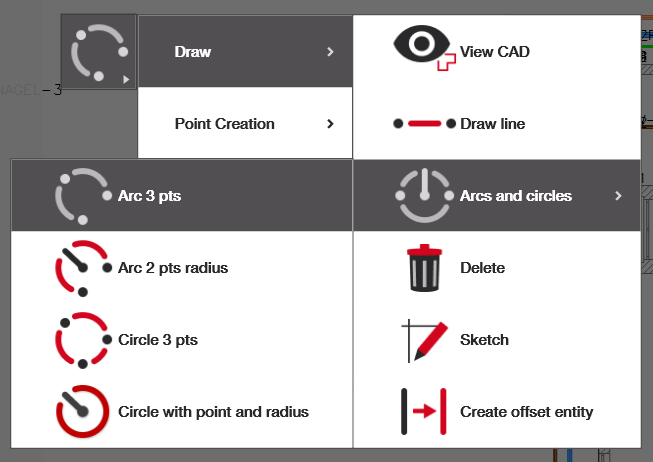

- Otwórz swój projekt: Zacznij od otwarcia dowolnego projektu na swoim tablecie.
- Otwórz aplikację: Albo z ekranu głównego, albo z menu bocznego w widoku CAD.
- Jeśli nie masz aplikacji „Arc 3 Points Application” na ekranie głównym, wybierz dodaj skrót i dodaj aplikację pokazaną poniżej.
- Aby otworzyć ją z lewego menu bocznego, postępuj według ścieżki: Rysuj > Łuki i okręgi > Arc 3 pts
- Wybierz trzy punkty i utwórz łuk: Postępuj zgodnie z instrukcjami, aby uzyskać wynik.
Wybierz trzy punkty odniesienia w odpowiedniej kolejności. Po wybraniu punkty powinny zmienić kolor na czerwony, a przez wszystkie z nich powinna przejść krzywa. Jeśli chcesz odznaczyć punkt lub zacząć od nowa, po prostu kliknij ponownie na wybrane punkty. Gdy skończysz, kliknij zielony znak wyboru po prawej stronie, a nowa krzywa zostanie dodana do Twojego rysunku.
