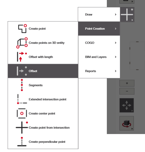

  2. Otwórz aplikację: Z ekranu głównego lub z menu bocznego w widoku CAD.
    • Jeśli nie masz aplikacji „Tworzenie punktu z przecięcia” na ekranie głównym, możesz wybrać dodaj skrót i dodać aplikację pokazana poniżej lub przejść do niej z menu nawigacji.

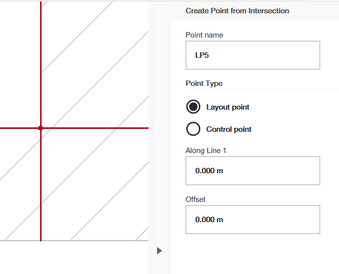

  3. Wybierz linie i utwórz punkt: Wybierz dwie przecinające się linie i utwórz punkt.
Tworzenie punktu
Wybierz dowolne dwie przecinające się linie. Po wybraniu powinny one zmienić kolor na czerwony, a na przecięciu powinien pojawić się czerwony punkt. Teraz możesz zmienić nazwę i typ punktu. Wystarczy spojrzeć na menu po prawej stronie i edytować pole tekstowe pod nazwą punktu oraz wybrać typ punktu, jaki chcesz (punkt układu lub punkt kontrolny).

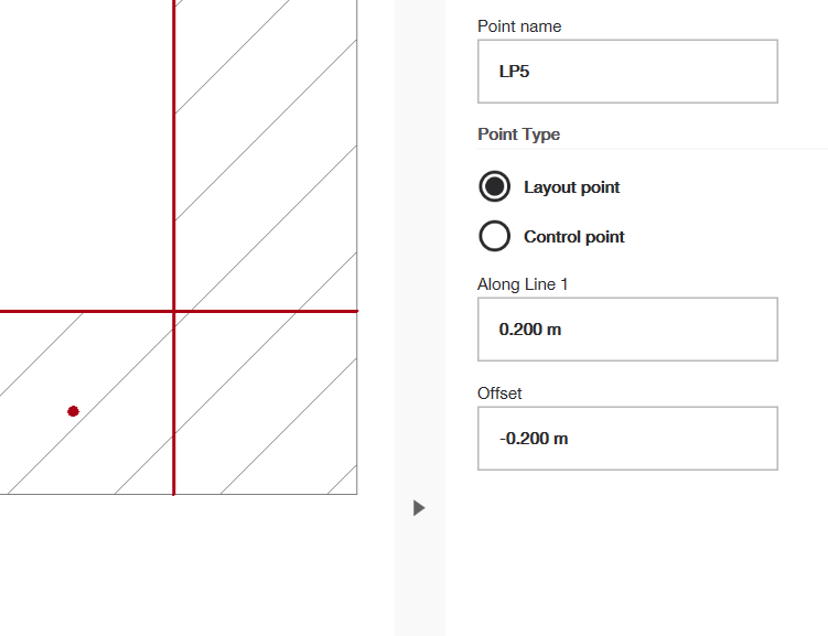

Edytuj lokalizację punktu
Możesz także edytować lokalizację punktu, definiując odległość przesunięcia od każdej linii. W polu „Wzdłuż linii 1” możesz edytować odległość, na jaką chcesz, aby twój punkt znajdował się od pierwszej wybranej linii (w metrach). Następnie w polu „Przesunięcie” możesz określić odległość względem drugiej wybranej linii. Po zakończeniu wybierz zielony znak potwierdzenia po prawej stronie ekranu, a punkt zostanie dodany do twojego rysunku.
