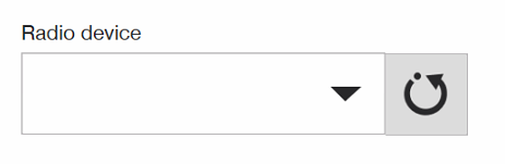

Na tablecie przejdź do ustawień>narzędzie i połączenie i upewnij się, że jako typ narzędzia wybrano "POS 150/180".
W ustawieniu "Urządzenie radiowe" znajdź swój mostek radiowy, który właśnie sparowałeś z tabletem.

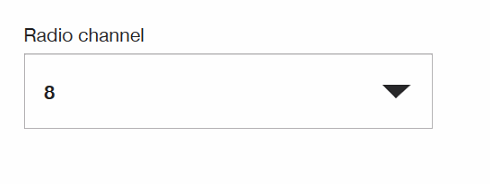

Na koniec upewnij się, że kanał radiowy wskazany na tablecie jest taki sam, jaki ustawisz na swojej jednostce głównej POS.
