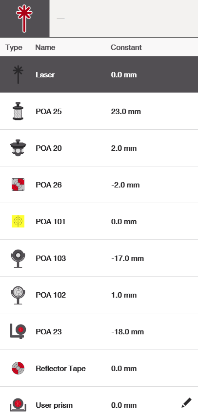

Gdzie mogę zobaczyć stałe pryzmatu dla pryzmatów Hilti?
Hilti ułatwia znalezienie stałych pryzmatu.
Aby je zobaczyć:
  1. Stuknij w ikonę celu na górze ekranu
  2. Otwórz menu wyboru celu
  3. Zobaczysz wszystkie obsługiwane pryzmaty i cele Hilti wraz z przypisanymi do nich stałymi pryzmatu
Więcej szczegółów o każdym celu i zakresach pomiarowych, które można osiągnąć, znajdziesz w tym artykule pomocniczym.
W praktyce:
  • Typowe pryzmaty i cele Hilti mają już znane, zdefiniowane stałe
  • Oprogramowanie automatycznie przypisuje poprawną stałą do wybranego celu
  • Użytkownicy nie muszą obliczać ani rozumieć fizyki pryzmatu
Jeśli nie używasz pryzmatu, który jest nie uwzględniony na standardowej liście celów Hilti, zwykle nie musisz nic wpisywać ani zapamiętywać. Tylko stałe dla „Pryzmatów użytkownika” muszą być wpisane ręcznie.

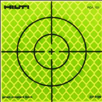

  • Taśma reflektorowa: 0,0 mm.
    Odległość jest mierzona bezpośrednio do taśmy przymocowanej do powierzchni.
    POA 101 () jest dobrym przykładem tego. W Hilti Construction Layout POA 101 ma własną ikonę celu, ponieważ tachimetr może automatycznie na niej się wyśrodkować. Zwykła taśma reflektorowa zazwyczaj wymaga ręcznego celowania przez teleskop.

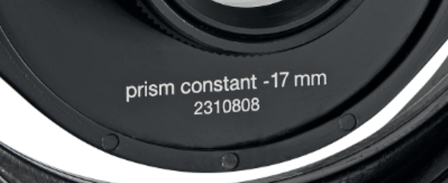

  • Wydrukowaną bezpośrednio na obudowie pryzmatu
  • Na opakowaniu
  • W dokumentacji produktu dołączonej przy zakupie

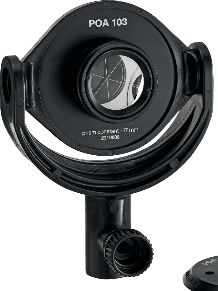

Na przykład na POA 103 stała pryzmatu jest wyraźnie oznaczona jako −17 mm na samym pryzmacie. Większość producentów pryzmatów stosuje podobne oznaczenia.
Bardzo mało prawdopodobne jest, aby pryzmat nie miał zdefiniowanej i oznaczonej stałej. Jeśli używasz pryzmatu nie-Hilti, który został już skonfigurowany przez doświadczonego geodetę, ta osoba niemal na pewno zna właściwą wartość.
