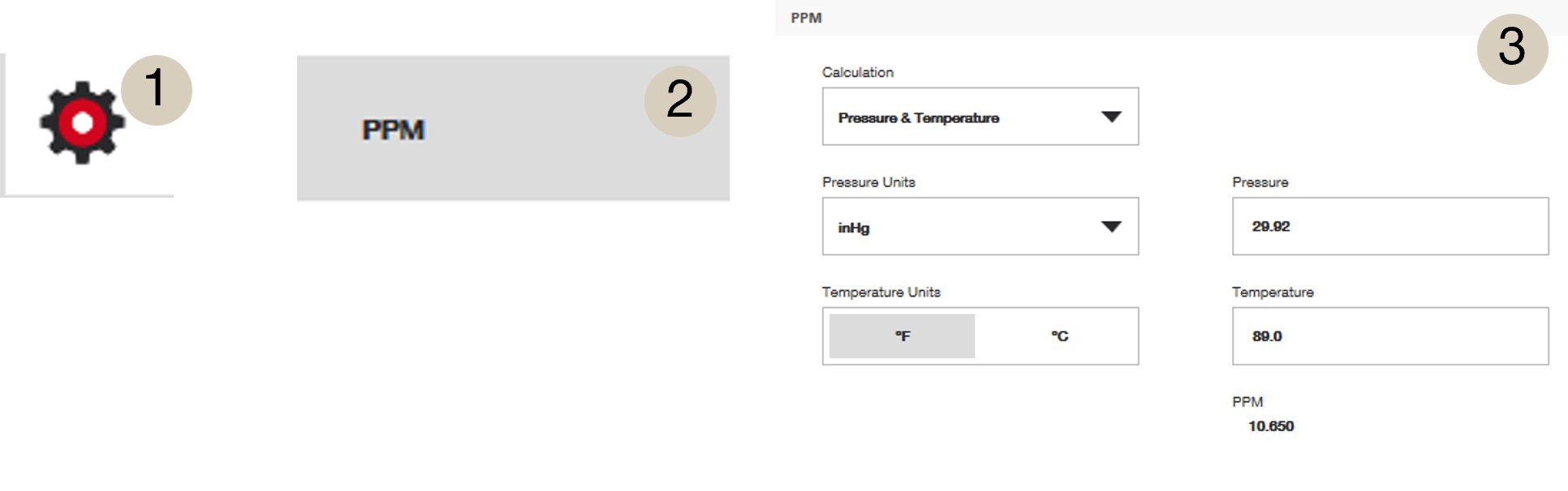

Como faço para garantir que as configurações do clima estejam corretas no tablet?
Vá até o ícone de configurações (1), clique em “PPM” no menu lateral (2), defina a pressão do barômetro e a temperatura para sua localização (3). Sites e aplicativos de previsão do tempo online devem ter essas informações facilmente disponíveis. Essas informações definirão seus “partes por milhão”, o que permite que a ferramenta ajuste automaticamente suas Medições Eletrônicas de Distância (EDM) ao ambiente em que está medindo.
