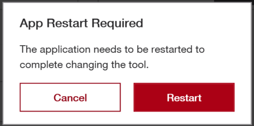

Certifique-se de que o tipo de ferramenta com a qual você está trabalhando está selecionado no menu suspenso (3). Ao alterar o Tipo de Ferramenta, o HCL solicitará que você reinicie o aplicativo para mudar a ferramenta.
